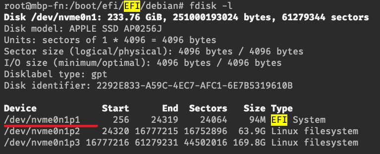

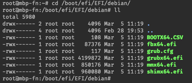

2025-4-8 00:24:53 显示全部楼层
欧小川 发表于 2025-2-28 18:15
同问,一样的问题,显示一个问号文件夹
请问bootx64.efi在飞牛系统分区的哪个位置呀,我找出来手动创建个esp分区 按efi/boot/bootx64.efi 放里面,应该能启动了
另外分区安装后,会生成一个bios system partition的小分区?但里面是空的,删除改为esp分区可以不
我的在这个路径: 如果不一样的话,先看看 ESP 的挂载点:mount | grep /boot/efi 如果没有的话尝试挂载一下: mount /dev/nvme0n1p1 /boot/efi  详情 回复
2025-4-15 09:59
2025-4-15 09:59:49 显示全部楼层
我的在这个路径:
如果没有的话尝试挂载一下:

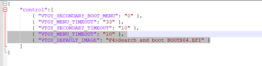

2025-6-4 22:08:39 显示全部楼层
在楼上欧小川的ventory解决方案基础上进行优化,实现自动启动,目前是用U盘来做,不喜欢U盘的可以用硬盘安装ventoy来实现,步骤如下:
1、U盘制作ventoy
2、制作完成后打开U盘-ventoy-ventoy.json文件
3、编辑文件
    "control":[
        { "VTOY_SECONDARY_BOOT_MENU": "0" },
        { "VTOY_MENU_TIMEOUT": "33" },
        { "VTOY_SECONDARY_TIMEOUT": "10" },
	{ "VTOY_MENU_TIMEOUT": "10" },
        { "VTOY_DEFAULT_IMAGE": "F4>Search and boot BOOTX64.EFI" }
4、主要就是最后两行,实现10秒倒计时启动F4那个菜单,从而自动运行飞牛
PS:没有文件的话就新建一个目录名称ventoy,在下面新建ventoy.json文件
这种方法换到内置启动的依然不适用 找不到那个启动项的 试过来 研究好几天了 。  详情 回复
2025-8-20 09:39
ventoy.json 还是 ventory.json?  详情 回复
2025-6-7 18:08
