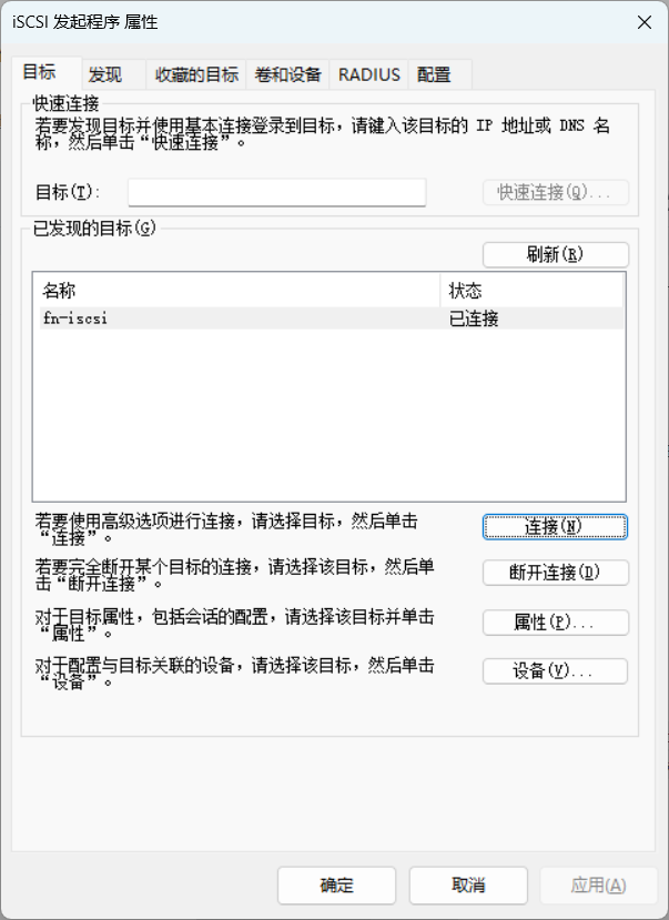

[md]那我部署成功了是假的? ![iscsi.jpg](data/attachment/forum/202502/12/211031dnqfu5bbzeyphgtz.jpg "iscsi.jpg") [/md]  详情 回复
2025-2-12 21:10
2025-2-12 21:10:33 楼主 显示全部楼层

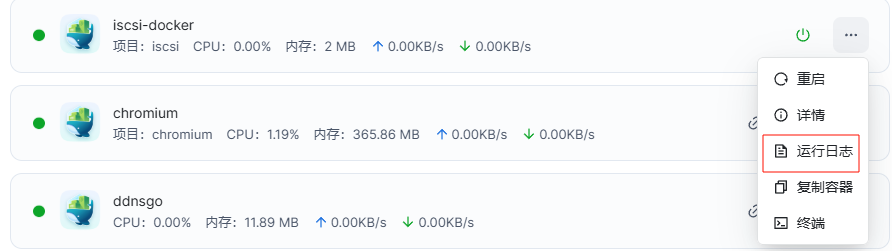

2025-5-24 09:37:22 显示全部楼层
我也成功了,失败的话,可以查看docker里面的日志,如果有提示,就是配置有问题
