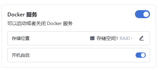

关闭docker服务和开机自启 web与ssh二选一
web
关闭docker服务和开机自启
ssh
sudo systemctl stop docker.service && sudo systemctl disable docker.service
同上web关闭docker服务和开机自启效果

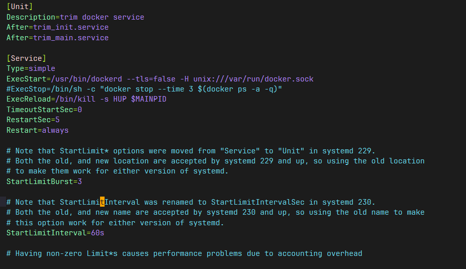

更改配置文件
然后进ssh编辑 /etc/systemd/system/docker.service文件,
注释这一行 ExecStop=/bin/sh -c "docker stop --time 3 $(docker ps -a -q)"
如下图 #ExecStop=/bin/sh -c "docker stop --time 3 $(docker ps -a -q)"
打开docker服务和开机自启
最后web界面打开docker服务和开机自启
或者ssh执行
sudo systemctl enable docker.service && sudo systemctl start docker.service
注意就目前看来,每次升级版本后都得重新来一遍,因为更新后docker.service都会被覆盖会默认
