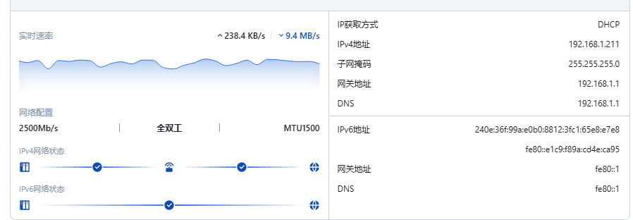

内网均为2.5G网卡,将黑群里的文件上传至飞牛,或者映射磁盘后直接拷贝都只有10M的速度。装了好多机器都是这样,物理机和虚拟机都是这样,有哪位大神知道是什么原因?

可能是对于2.5g网卡驱动没对或者没有驱动
什么都查了,就没有怀疑网线,总算找到原因了,网线居然有问题。  详情 回复
2025-1-16 19:30
[md]![549d18bf-db2e-4c42-97b7-089401a92630.png](data/attachment/forum/202501/13/214010tzxmqmmjstzdfxz6.png "549d18bf-db2e-4c42-97b7-089401a92630.png")这里显示2.5G,驱动应该是安装了,用其它主机的千兆网  详情 回复

2025-1-13 21:42:07 楼主 显示全部楼层
549d18bf-db2e-4c42-97b7-089401a92630.png这里显示2.5G,驱动应该是安装了,用其它主机的千兆网口也是这个速度

最近一段时间一直被这个问题困扰,电脑与黑群、电脑与电脑传输都没有问题,包括现在飞牛这台机器之前安装的unraid,传输都正常,unraid里面虚拟机安装就变成10M左右速度,unraid与黑群传输速度都正常。后来我索性直接在之前安装unraid的机器上物理机安装还是这个速度,换其它小主机物理机安装飞牛也还是10M,真搞不懂问题出在什么地方。
2025-1-16 19:30:15 楼主 显示全部楼层
