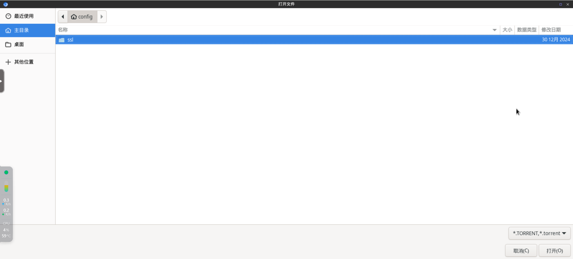

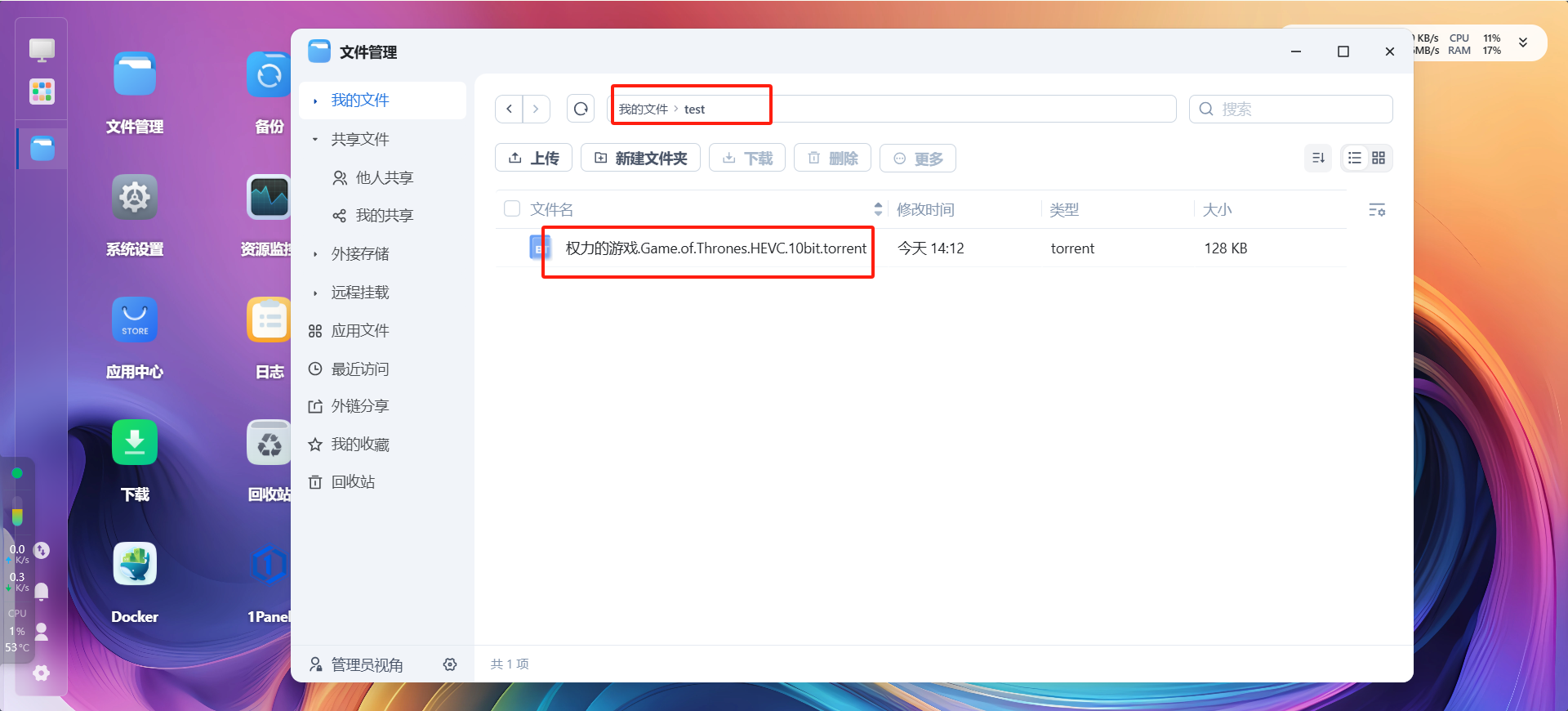

2025-1-13 14:51:45 显示全部楼层 阅读模式
迅雷-新建任务-添加本地BT文件,如下图,我的文件/test,这个文件夹路径在迅雷里怎么找到

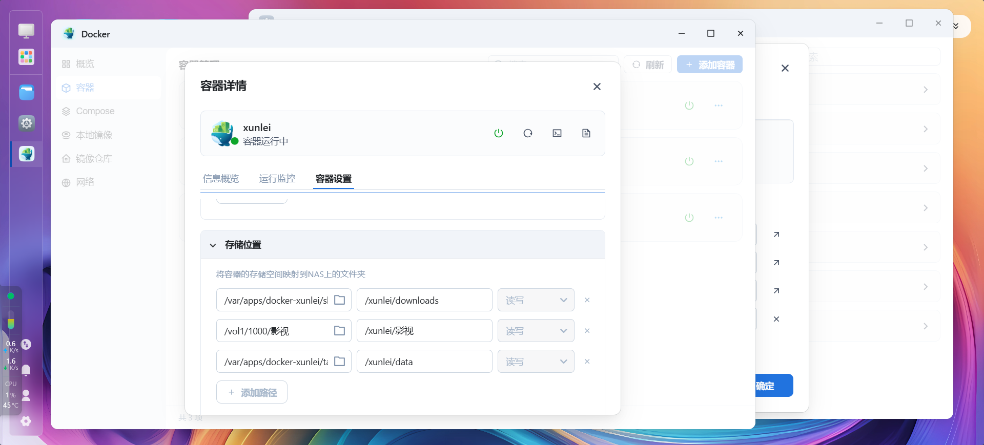

2025-1-13 17:16:24 显示全部楼层
去docker里面 xunlei项目里面添加映射就好了

2025-1-14 22:58:53 显示全部楼层
docker里看了迅雷编辑存储位置是灰色是为什么
因为你迅雷还在运行,关闭后就能编辑了  详情 回复

3611
640
2025-1-15 12:07:44 显示全部楼层
因为你迅雷还在运行,关闭后就能编辑了

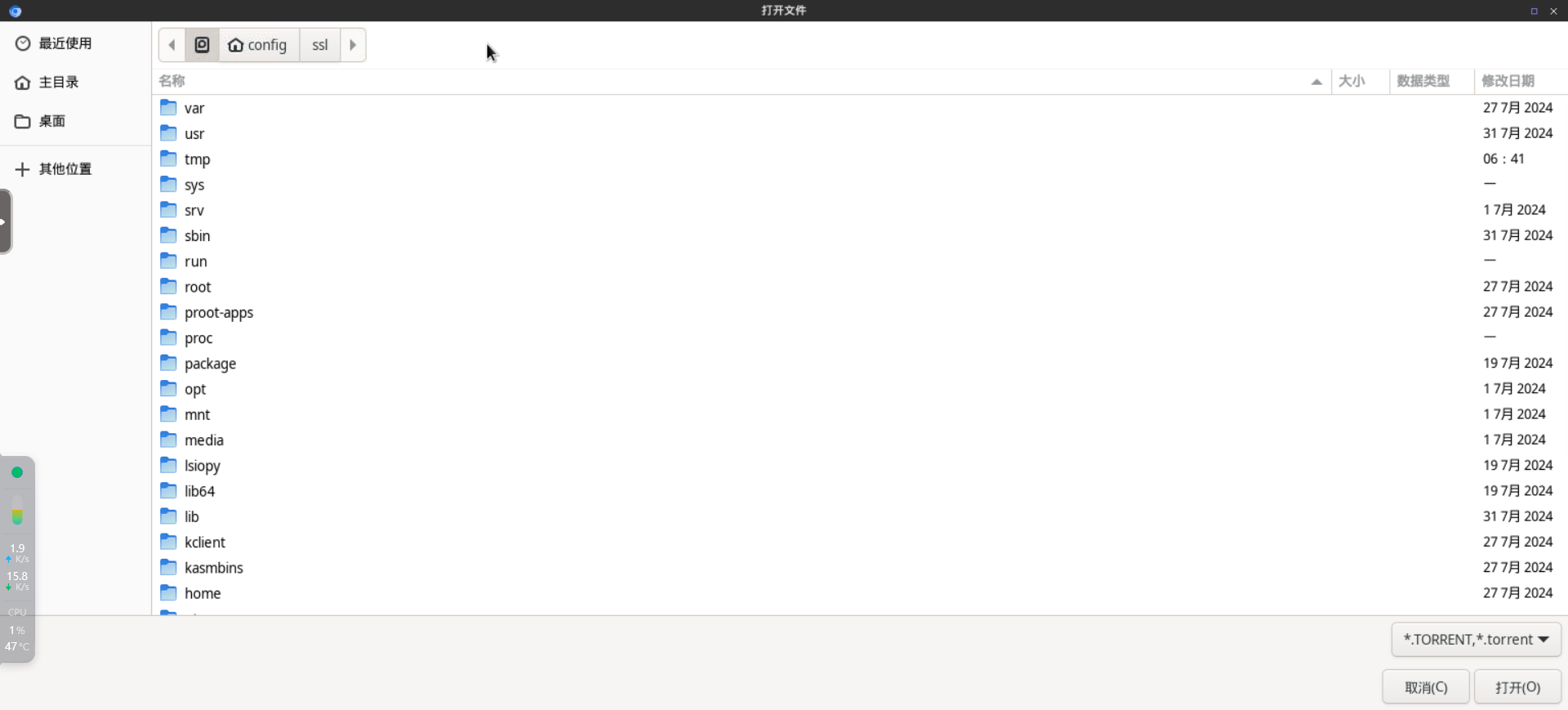

2025-1-15 14:50:01 楼主 显示全部楼层
储存位置添加了“我的文件/影视”
本地选取BT文件时,左边4个按钮“最近使用/主目录/桌面/其他位置”,都找不到“我的文件/影视”这个文件夹

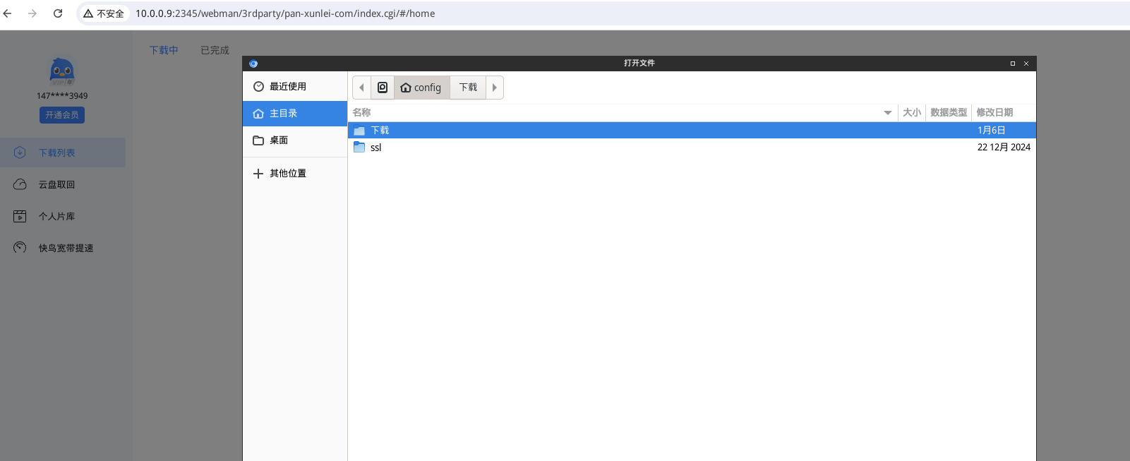

2025-1-15 16:02:24 显示全部楼层
不对,兄弟你是不是用应用商店里面的浏览器访问的迅雷,如果是浏览器里面访问的迅雷需要从浏览器里面去加

2025-1-16 17:16:28 楼主 显示全部楼层
感谢,是这个浏览器没有设置路径,设置一下就可以看到目录了
