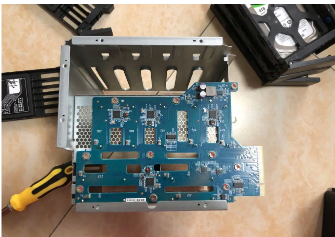

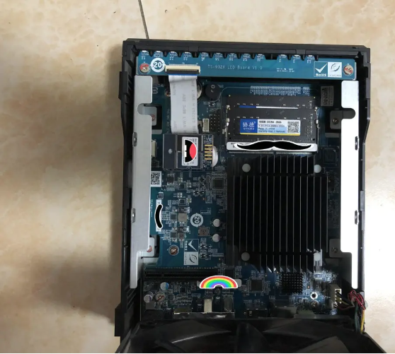

图是973的主板,使用pcie接口改的9盘位,结构和951类似。

这是951的主板和转接卡,卡上应该是4颗ASM1062芯片  详情 回复
2025-4-30 18:28
2025-4-30 18:28:58 楼主 显示全部楼层

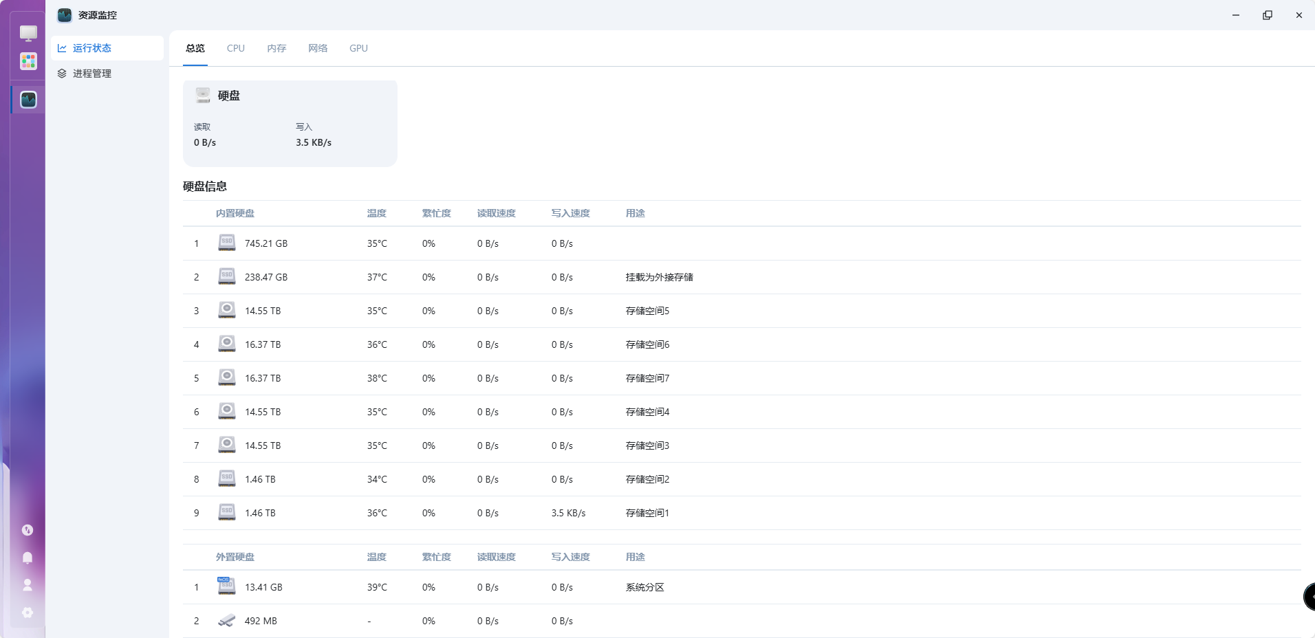

2025-5-18 10:09:42 楼主 显示全部楼层
1747533979462.png951n已经能识别出所有盘位了,完美
