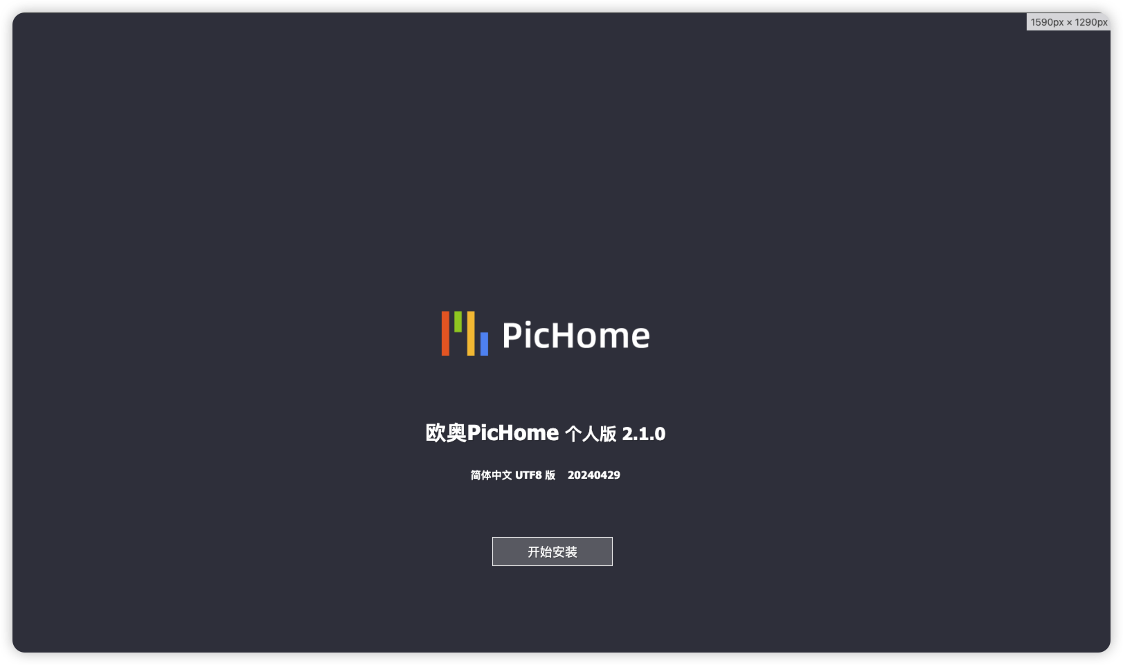

当出现以下页面时,证明docker容器已启动成功。

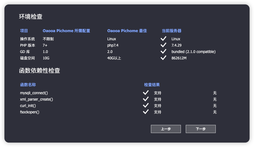

点击开始安装,确认环境检查与下图一致(基本不会出现不一致情况)。

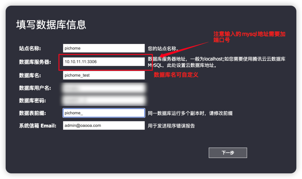

点击下一步,输入mysql数据库信息

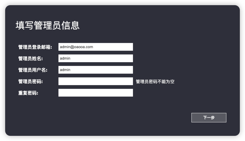

点击下一步,安装成功后,进入设置管理员页面
设置完管理员后访问首页登录即可。

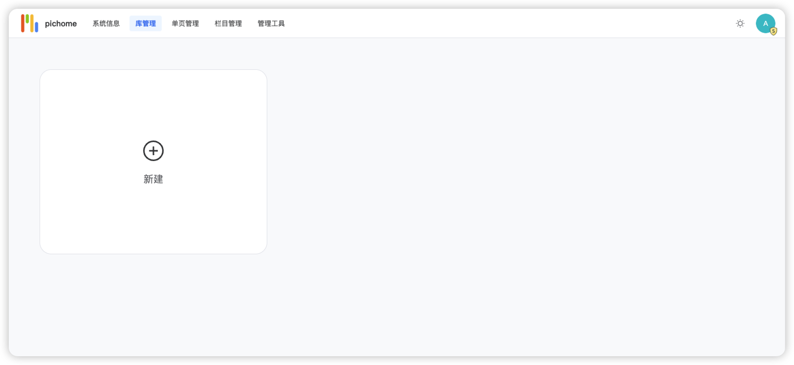

5、补充(添加本地图片库)
如果配置了本地图片库,需要在系统管理-库管理中加载扫描本地资料。
点击新建,选择普通目录,并选择docker中配置好的/var/media下的目录即可,创建完成之后系统会自动扫描。

2025-1-17 15:32:25 楼主 显示全部楼层
[i=s] 本帖最后由 念。 于 2025-1-20 11:03 编辑 [/i]<br /> <br />
更新一下。教程中有个Bug
安装完PicHome后,在添加库存储时,会出现无法找到目录的情况。
解决办法如下:

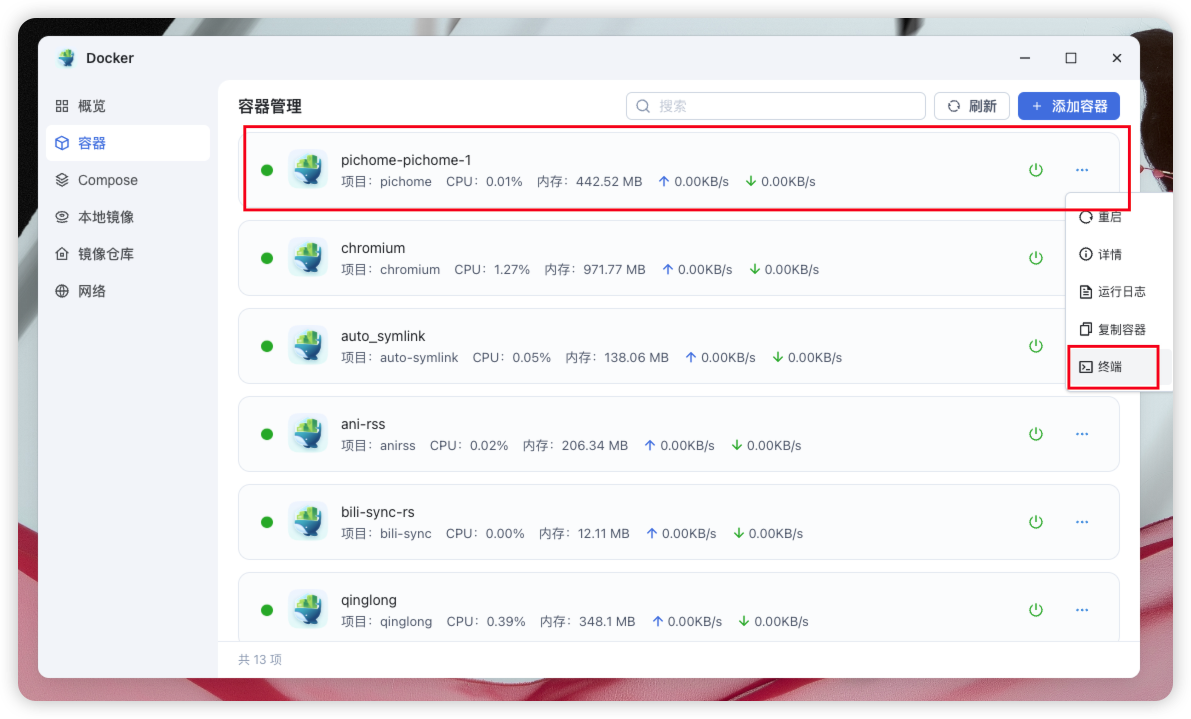

在docker的容器界面,找到PicHome容器,点击终端。
image.png 点击链接/bin/sh。然后在右侧输入命令 "chmod -R 777 /home"(我挂载的目录是/home。教程是我重新安装的新副本,挂载目录是/var/media。注意甄别,如果你是按照教程挂载的,那么命令就是"chmod -R 777 /var/media",下面图片中选择的目录也是一样的,注意甄别。)输入命令之后,系统处理会有一定时间,根据你库里文件的数量决定的。耐心等待。等到再次出现"/var/www/html #"之后,证明运行成功,那么在PicHome管理后台里,就能选择到目录了。
