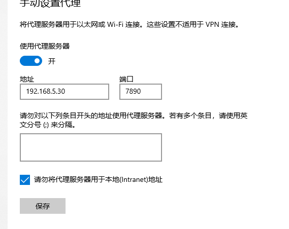

window使用代理
1.搜索代理服务器设置
  • 点击设置
  • 填入飞牛IP地址和Clash端口

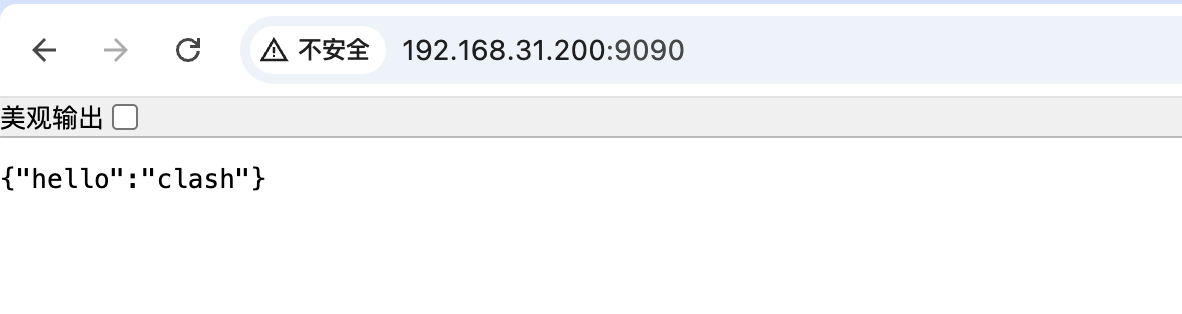

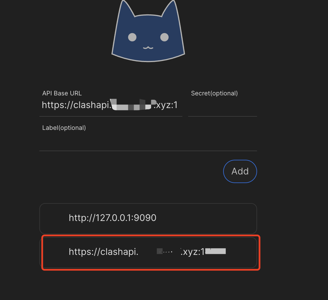

关于yacd连接不上clash的问题,建议大家先从浏览器访问下配置好的clash的外部api。地址是{你的nas_ip}:{clash容器映射出的外部端口}
如果看到hello clash的json返回值,就是api没问题
如果访问不了,按照如下步骤进行检查:
1.打开你配置的clash的config.yaml配置文件。观察里边的external-controller: 0.0.0.0:9090。
首先明确ip一定要是0.0.0.0,意思是监听任何IP过来的请求。
有些机场导出的config文件,里边是127.0.0.1:9090,这种只能在clash运行的本机访问clash api,所以yacd从电脑上发起请求访问不了。IP一定改成0.0.0.0
2.还是观察external-controller: 0.0.0.0:9090,看端口号,记下来。有些机场导出的config,端口号是9000。这里看好是9090还是9000
3.又一个坑来了,clash 容器的坑。如果你已经启动了容器,发现端口号和上边那步不对应,请删除容器用对的端口号重新创建。
我踩过这个坑,一开始容器端口号设置了9000,后边改成9090了,看容器日志里还是监听的9000。
如果不放心的可以看看容器的日志,确认下日志里这一句里的端口号是不是你想要的
*time="2025-08-24T04:07:55Z" level=info msg="RESTful API listening at: 127.0.0.1:9090"*
4.另外注意nas的防火墙相关配置。这里注意的是你访问clash api的浏览器所在的网络环境。内网访问就看看有没有开内网允许,外网访问就看看9090端口开了吗。
以上步骤之后基本都能访问api了,然后后边就是yacd的坑了。
确实存浏览器直接访问clash api可以,但是yacd里访问不了的情况。我用的方式是lucky代理了下clash api地址,通过二级域名访问的。

非常感谢,我是第二条的问题,127.0.0.1那个,改了之后就成功了  详情 回复

为什么我的在”配置yacd对接clash“这一步卡住了?是正确按照教程中的飞牛IP+9090呀,显式红色字”Failed t ...
目前好像很多人都是卡在这里了。有说法是Chrome内核浏览器的问题。说是切火狐可以,但是我试过还是不行。

清风海棠 发表于 2025-1-16 11:33
yacd配置页面无法新增地址,显示failt to connect
据说好像是Chrome内核浏览器的问题,切火狐试试
clash容器配置时,存储路径挂载右边那里的路径要填/root/.config/clash/config.yaml ,我开始填了一个自己的用户目录就连接失败,改成上面的就没问题了。

为什么我的在”配置yacd对接clash“这一步卡住了?是正确按照教程中的飞牛IP+9090呀,显式红色字”Failed to connect“翻译一下就是”连接失败“,无法进下一步,有知道的朋友吗?说说情况,谢谢!
目前好像很多人都是卡在这里了。有说法是Chrome内核浏览器的问题。说是切火狐可以,但是我试过还是不行。  详情 回复
2025-8-18 11:35
clash容器配置时,存储路径挂载右边那里的路径要填/root/.config/clash/config.yaml ,我开始填了一个自己的用户目录就连接失败,改成上面的就没问题了。  详情 回复
来源:https://blog.alick.top/archives/1735546890928
据说好像是Chrome内核浏览器的问题,切火狐试试  详情 回复
2025-8-18 11:33
挂载右边那里的路径要填/root/.config/clash/config.yaml 来源:https://blog.alick.top/archives/1735546890928  详情 回复

clash无法启动,提示:docker处理异常 请确认服务是否正常
之前安装了,又卸载了,是因为配置yacd这一个页面,添加不了IP,提示 failt to connect
