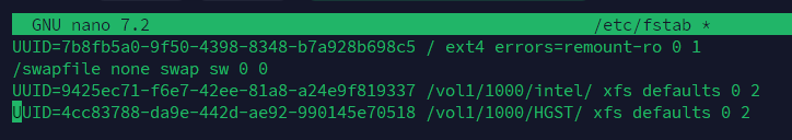

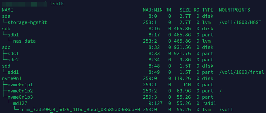

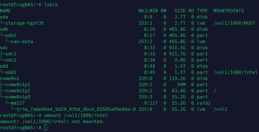

目前fnos没法自动挂载系统,之前从omv转过来的几块盘,用mount手动挂载,可以识别。然后修改fstab文件,使用uuid进行挂载。刚修改完之后,使用mount -a测试,发现可以正确挂载并且识别。然后重启之后,从lsblk命令可以看到对应文件系统已经挂载,但是ls命令读取对应路径下内容,返回空。然后使用umount进行卸载,显示对应路径未挂载。
fstab失败后,又尝试了建立新的服务,在系统启动后运行mount -u命令,结果也和之前一样,lsblk可以看到挂载成功,但是路径里没东西,umount也显示未挂载

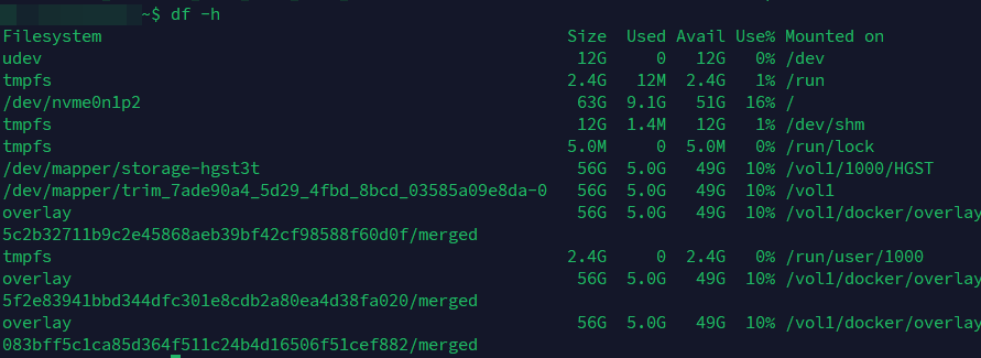

用df -h 看看挂载点正常不,另外排查看看权限问题
试过了,ls和df都可以正常看到挂载点,但是就是看不到内容。都用的root权限试的  详情 回复

2025-1-16 08:45:52 楼主 显示全部楼层
