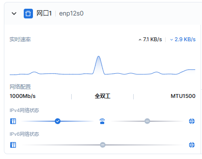

lightstriker 发表于 2025-5-26 15:55
我也是突然无法登录,然后好不容易进系统了,就出现这个,无法连接外网了。有大神知道怎么做吗
将网络从 【手动设置】  改成  【自动(DHCP)】 试试

2025-5-26 15:55:45 显示全部楼层
image.png我也是突然无法登录,然后好不容易进系统了,就出现这个,无法连接外网了。有大神知道怎么做吗
将网络从 【手动设置】 改成 【自动(DHCP)】 试试  详情 回复
2025-6-16 17:06
没遇到过,lspci看看网卡的状态  详情 回复
2025-5-31 00:05
