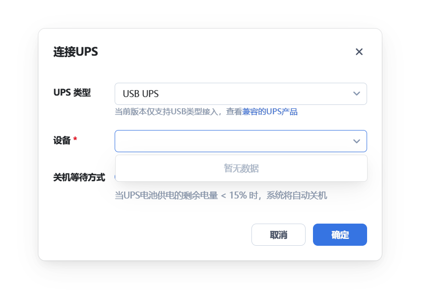

我是实体机在前天正式把数据迁移到0.8.32全新安装的,这几天所有功能也都正常,很满意。
今天下午更新了0.8.34更新后日志提示警告UPS移除,其实并没有,机箱没动,UPS数据线也没动,可是就突然失联了。

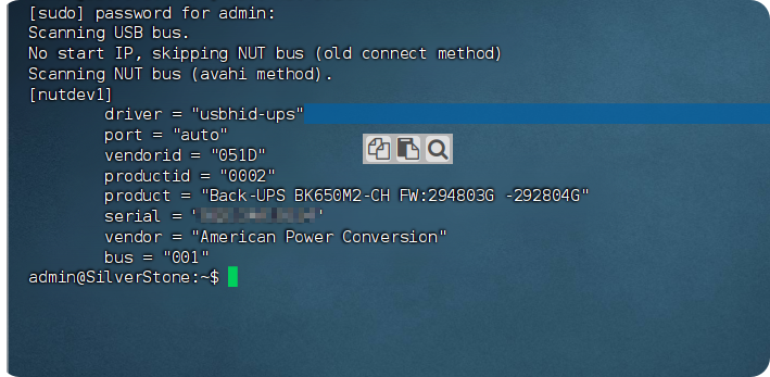

重启过,无解。换USB口,无解。(不是硬件问题)然后我又排查UPS,和线路,UPS这边都是正常的,不管是Windows还是Unraid都是正常的。最神奇的是日志log可以发现硬件,SSH也可以发现硬件,但是系统里就是空白,如图所示,所以还请各位大佬给点思路,谢谢谢谢:handshake:

尝试一下:
1、先拔掉USB,然后ssh登录系统切换到root账户卸载nut
apt --purge remove nut
apt autoremove
2、重启之后
apt install nut
然后接上USB,然后再进飞牛的网页,就应该看到设备了
[md] [/md]  详情 回复
2025-1-20 21:37
[md]谢谢大佬,按照您的方式理论上因该没问题,可是还是不行。插件和相关依赖在删除过程中看着都正常,可这些配置删不掉,真是奇怪了,然后我又进到路径里看nut文件夹,如图所示:红框所示其实就是当天升级后大概的  详情 回复
2025-1-20 21:18
2025-1-20 21:18:53 楼主 显示全部楼层
谢谢大佬,按照您的方式理论上因该没问题,可是还是不行。插件和相关依赖在删除过程中看着都正常,可这些配置删不掉,真是奇怪了,然后我又进到路径里看nut文件夹,如图所示:红框所示其实就是当天升级后大概的失联的时间。:dizzy:
