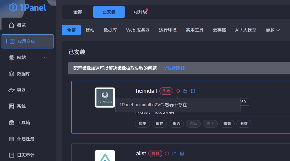

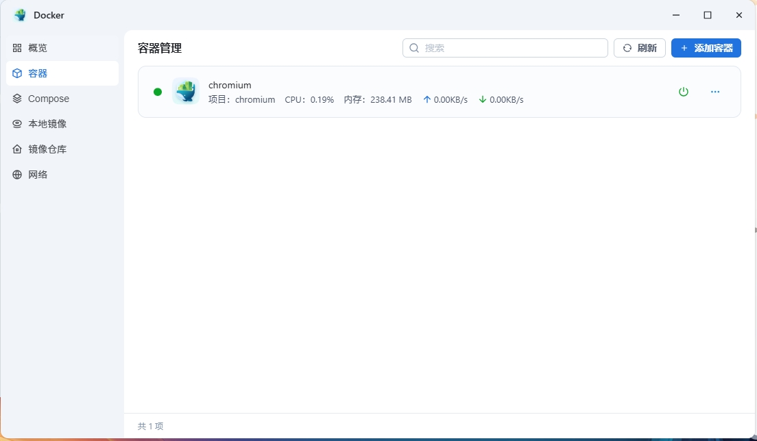

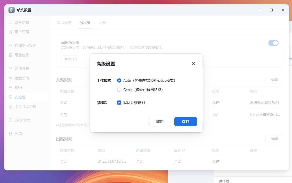

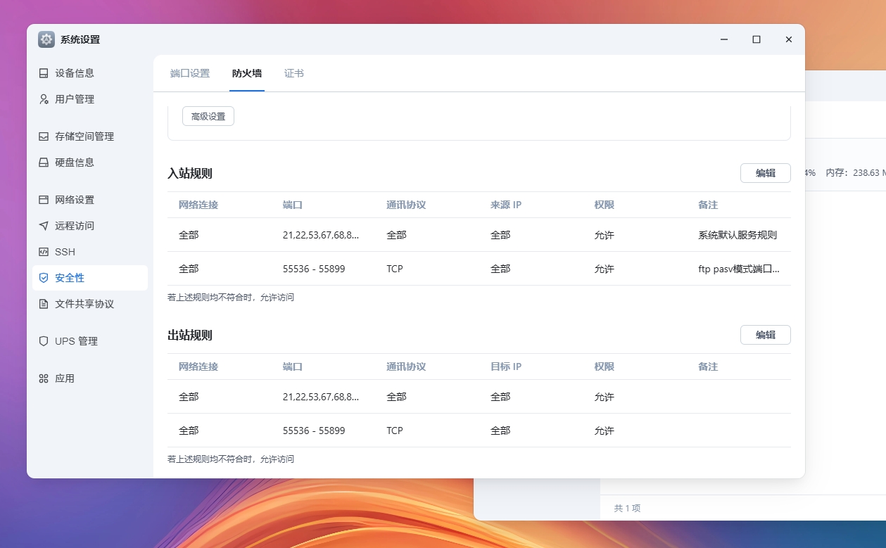

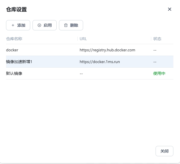

今天更新到最新0.8.34重启后,通过局域网登录,发现桌面浏览器应用消失,就进入应用商店点打开,提示提示请前往Docker 完成初始化设置,随后在论坛里搜说是仓库镜问题,就根据教程更换了仓库地址,然后重装浏览器后,可以打开了。就去打开防火墙,添加了1panel端口,进入查看其他在1panel安装应用的端口,发现里面所有的应用都失败,提示容器不存在,我以为是端口没添加造成的,就去添加端口,还是输入192.168.xxx.xxx;xxxx还是无法打开,进入1panel后发现还是失败,重启和重建都试了还是一样,然后删除重新在1panel安装还是提示容器不存在。随后就去飞牛系统查看Docker,发现只有一个容器在运行,就是刚才重新安装的浏览器。然后我打开影视和相册应用也是可以打开的,只是容器里不显示,随后把仓库镜像换到默认发现浏览器又不见了,在容器里查看是失败,重启后可以了,还是只有这一个容器。
然后重启了飞牛os,重启后浏览器还是没有,容器还是只有浏览器这一个容器,手动启动后恢复。系统应用商店安装的Navidrome、qB容器里还是没显示,但是可以打开;1panel里所有的应用都还是提示失败,容器不存在。

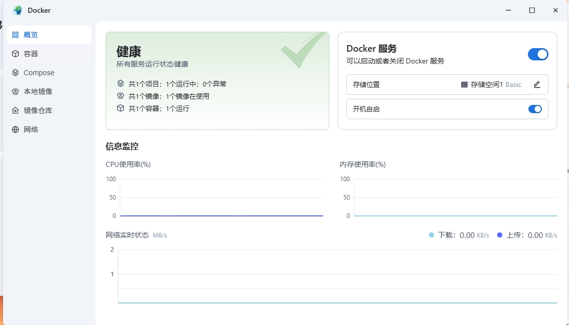

补充:1panel是通过 SSH安装,目前SSH也无法连接;目前系统应用商店安装的应用可以打开,只是容器不显示,浏览器除外。1panel都是提示容器不存在。

如果使用1panel修改过docker配置 会导致docker安装路径变化 所以要确认是不是之前安装到了其它存储空间或者系统目录下 在ssh登录看下目录是不是有数据
/var/lib/docker/containers/  或者切换存储空间看下容器列表
没有修改过Docker,今天早上起来发现一切都正常了,只有系统自带的浏览器重启还需要自己启动。  详情 回复
