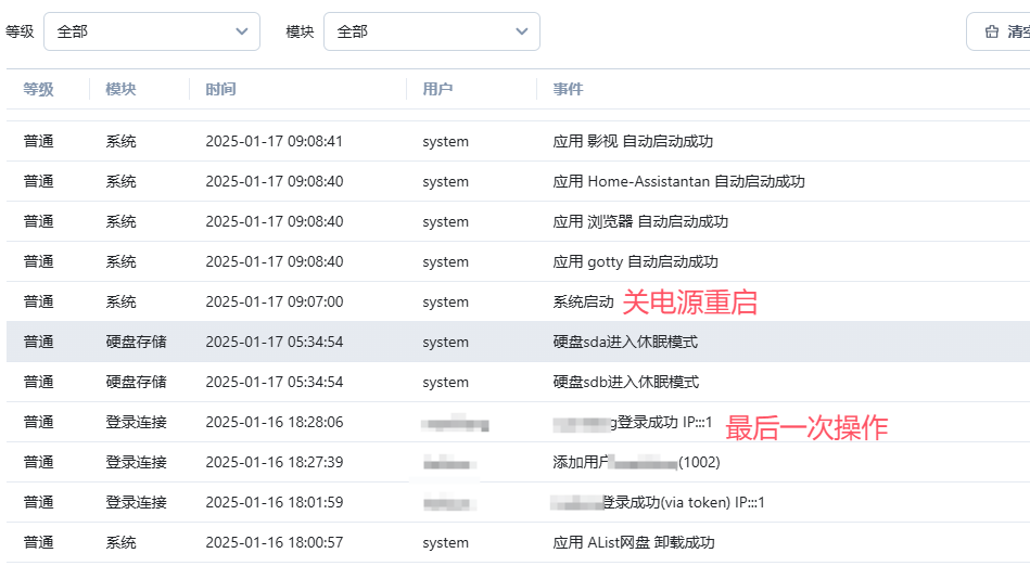

FNOS开机了4天,又挂了,需要重启才能连上,要怎么排查是什么原因导致的。
FNOS自带的日志看不出什么异常,正常待机14W,出问题的时候8W。
换过内存,两个内存都会死机。

看上去像是系统休眠后网卡断 电了
1、检测主板BIOS电源和网卡相关设置,
2、观察在系统休眠后网口灯是否还亮着
3、飞牛端设置固定IP,同时在路由器端做IP绑定,以免租期到期释放导致的IP变更和冲突

是什么设备?主板型号,网卡型号说一下

HP 800g3sff

我的hp  600g4  开机4天好像也出现你这样情况,重启了就恢复的。求解
你要不要试试关闭休眠,我按楼下的说法先关闭休眠看看效果  详情 回复

你把硬盘休眠关闭看看情况,有些主机主板有问题,造成硬盘休眠后无法唤醒!

我去试试
刚刚我也去关闭休眠了,希望能好的  详情 回复
