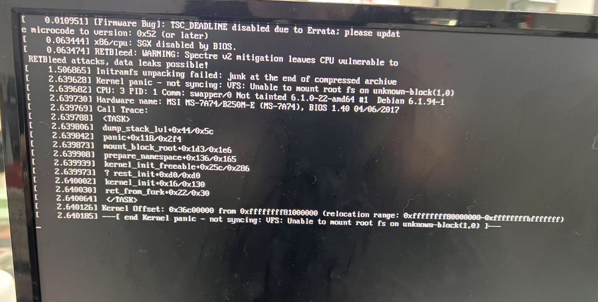

求助,无法安装飞牛
2373
2025-1-17 14:01:05 显示全部楼层 阅读模式

2025-1-17 16:46:43 显示全部楼层
正面拍一次哈,建议您查看帮助中心https://help.fnnas.com/articles/fnosV1/start/install-os.md
应该是引导问题!先到pe系统格式化  详情 回复

2025-1-17 16:48:07 显示全部楼层
应该是引导问题!先到pe系统格式化

2025-1-17 17:14:16 显示全部楼层
BIOS里开启SGX。

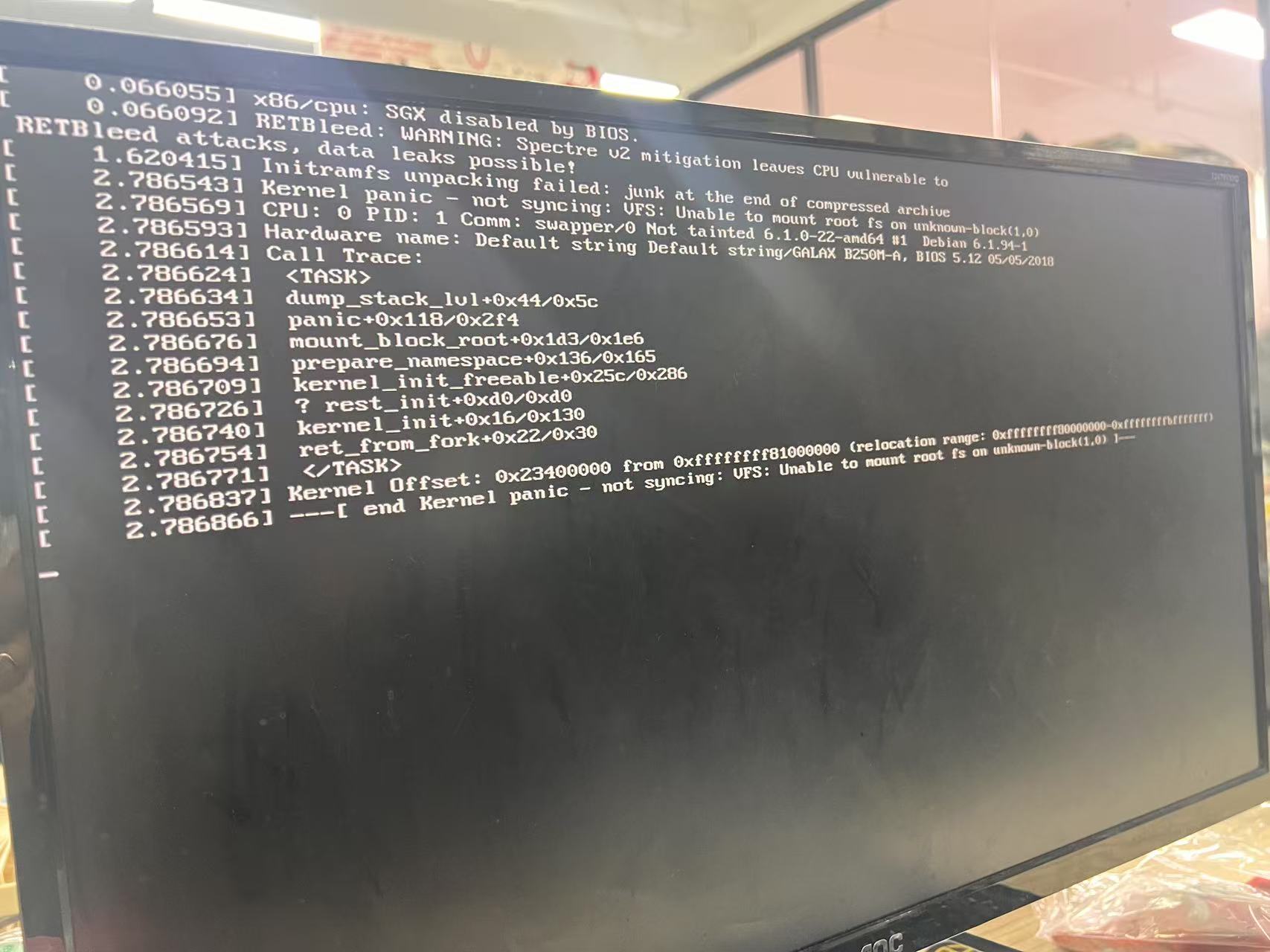

2025-1-18 10:45:00 楼主 显示全部楼层
<br /> <br />
2025-1-18 10:45:18 楼主 显示全部楼层
大佬帮忙看看
2025-1-18 13:12:20 楼主 显示全部楼层
li3446543 发表于 2025-1-17 16:48
应该是引导问题!先到pe系统格式化
大佬帮忙看看,pe我也格式化过了
格式化gpt格式,再安装  详情 回复

2025-1-18 13:51:27 楼主 显示全部楼层
现在是这样的情况
那应该是你的U盘有问题,重新制作一下U盘,或者换个U盘制作,或者换个软件制作,检查一下ISO文件的MD5值是不是和官网提供的一样。  详情 回复

2025-1-18 14:26:55 显示全部楼层
2025-1-19 15:33:47 显示全部楼层
我记得我刚玩的时候也出现过这个问题,我记得好像是换了个硬盘还是换了个pe系统就好了,这个都说了
初始化内存文件系统(Initramfs)解压失败
你可以先换一个Ventoy安装在u盘,在把飞牛的ios放进去安装
如果都不可以在考虑换硬盘

2025-2-15 07:10:45 显示全部楼层
格式化gpt格式,再安装
