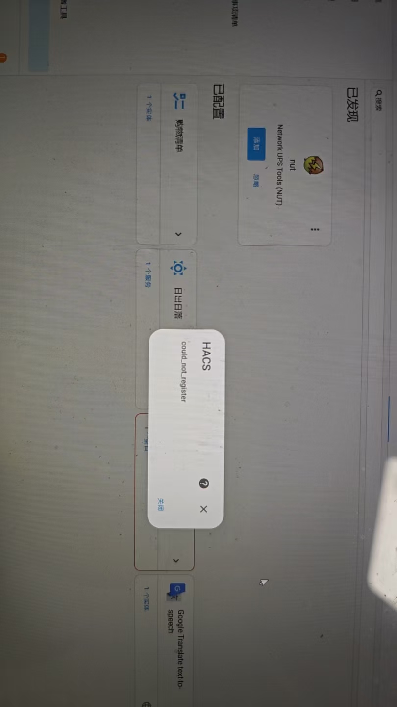

直接用应用商店的homeassitant安装之后,按照教程在home assitant主目录下,建文件夹custom_components,科学上网用gethub下载最新的HACS,上传到刚刚新建的文件custom_components,解压重启,然后看到HACS之后,就显示could not register,科学上网,重启都不行,删除所有文件,重新安装也不行

你需要科学上网,先去home assitant 容器里面 ping 下google试试
科学上网了,没有ping,用了免验证版的  详情 回复

是的,用了国内版的可以的
2025-6-13 19:39:24 显示全部楼层
搞了半天科学上网发现还是不行,还是用免验证吧,整完发现美的把接口关了
