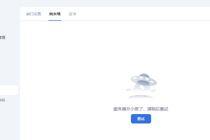

记录一下飞牛防火墙调整错误导致无法访问管理界面情况处理
建议不确定的防火墙调整首先开启FN connect
本人在升级最新版本后,调整防火墙取消了默认允许内网IP的访问,并将默认策略改为仅允许中国大陆IP访问,导致飞牛管理界面无法访问,而且我使用的是ddns访问,没有开启FN connect
1、是否开启FN connect,已开启该功能可直接通过FN connect远程登录,不受防火墙影响。未开启则按以下步骤处理
2、使用显示器登录底层,sudo -i切换至root用户,执行 systemctl stop security_service.service关闭防火墙,此时已经可以正常登录管理界面,但防火墙会显示故障,无法重新配置,此时需要开启FN connect,然后命令行执行 systemctl start security_service.service 启动防火墙,防火墙规则的修改通过FN connect登录管理界面即可进行调整
