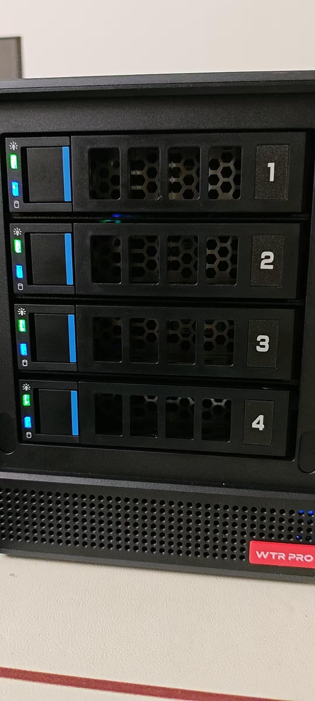

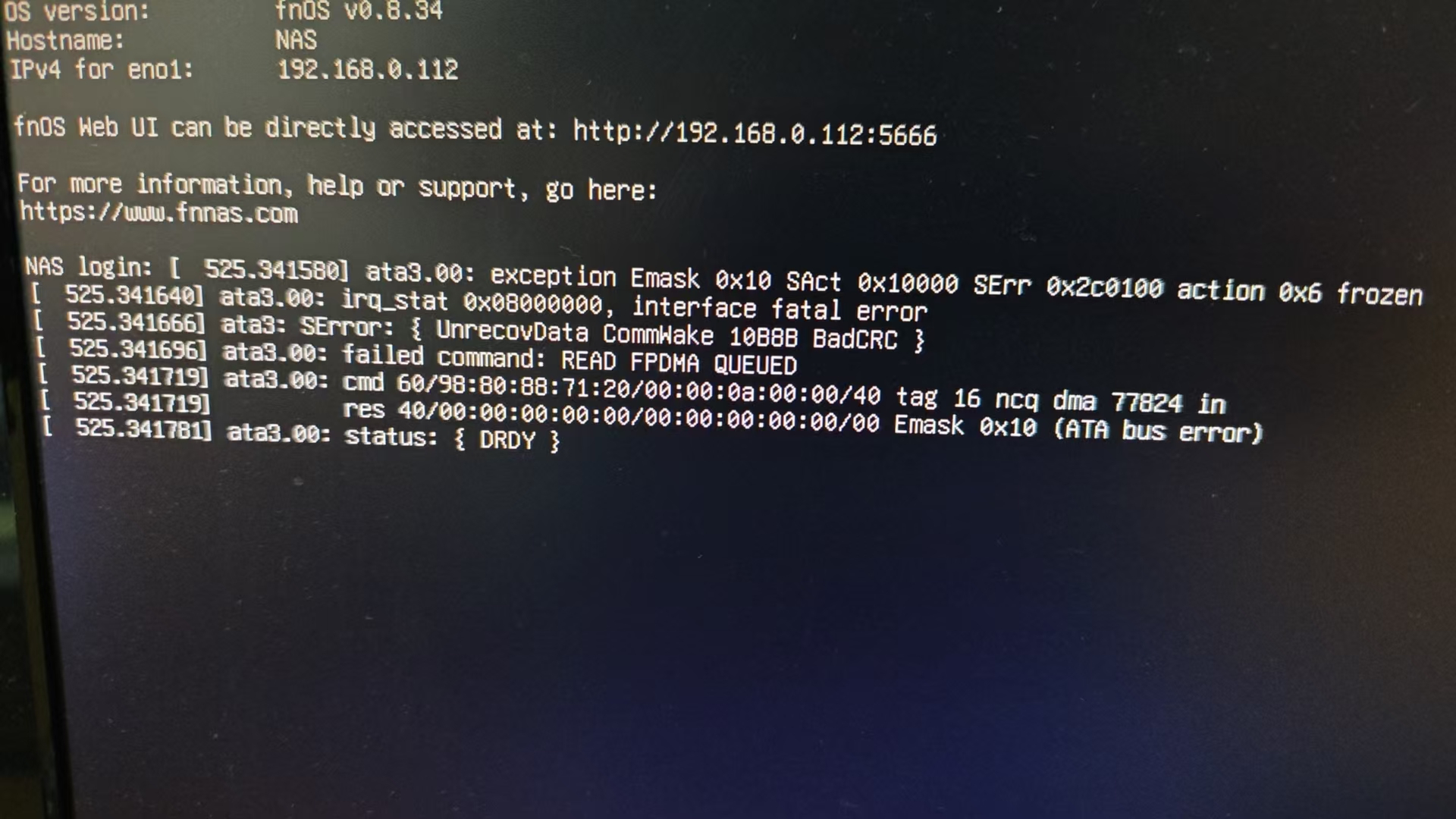

天钡WTR PRO 5825U 32G内存,安装正常,使用正常,就是这个ata3时不时报错,Linux新手小白,我就想知道这个ata3到底咋了,是硬盘不行还是接口不行,接口到底是哪个?
别说硬盘有问题,换过硬盘了,结果就是硬盘被搞得不识别了,还没有时间挂到别的机器上试试呢,现在这个位置放的是希捷3T,原来是WD3T。

180天免费换新了,新机器也出现了这个问题, 估计不是硬件问题,或者是这款机器的通病  详情 回复

昨天问了有天呗的人说是AMD的机型装满4个硬盘就总有一个掉盘的。  详情 回复

换电源! 瞬时功率不够 掉盘!

不是电源问题,我用ups并且带稳压,一样错误,不掉盘。
就是crc一直暴涨,,我一个盘没注意跑了11W CRC了。

sudo sed -i '/^GRUB_CMDLINE_LINUX_DEFAULT=/ s/"$/ ahci.mobile_lpm_policy=1"/' /etc/default/grub &&
sudo update-grub &&
sudo reboot
执行一下这个命令。

自组nas同样问题,硬盘拆下来扫描过,线缆接口问题也排除。报错的盘格了后重建了2天,然后又从0.1%开始恢复,人崩溃了
