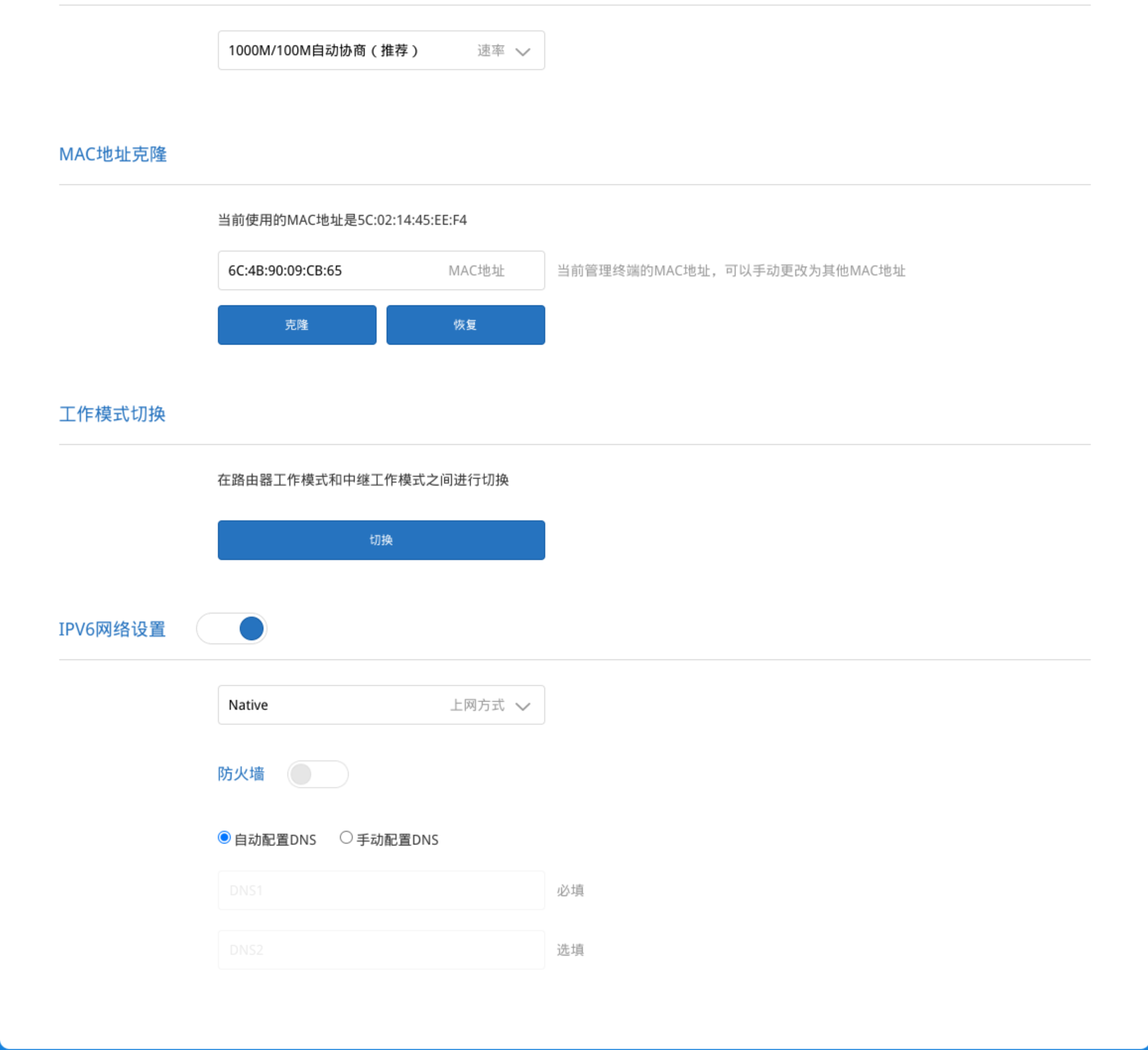

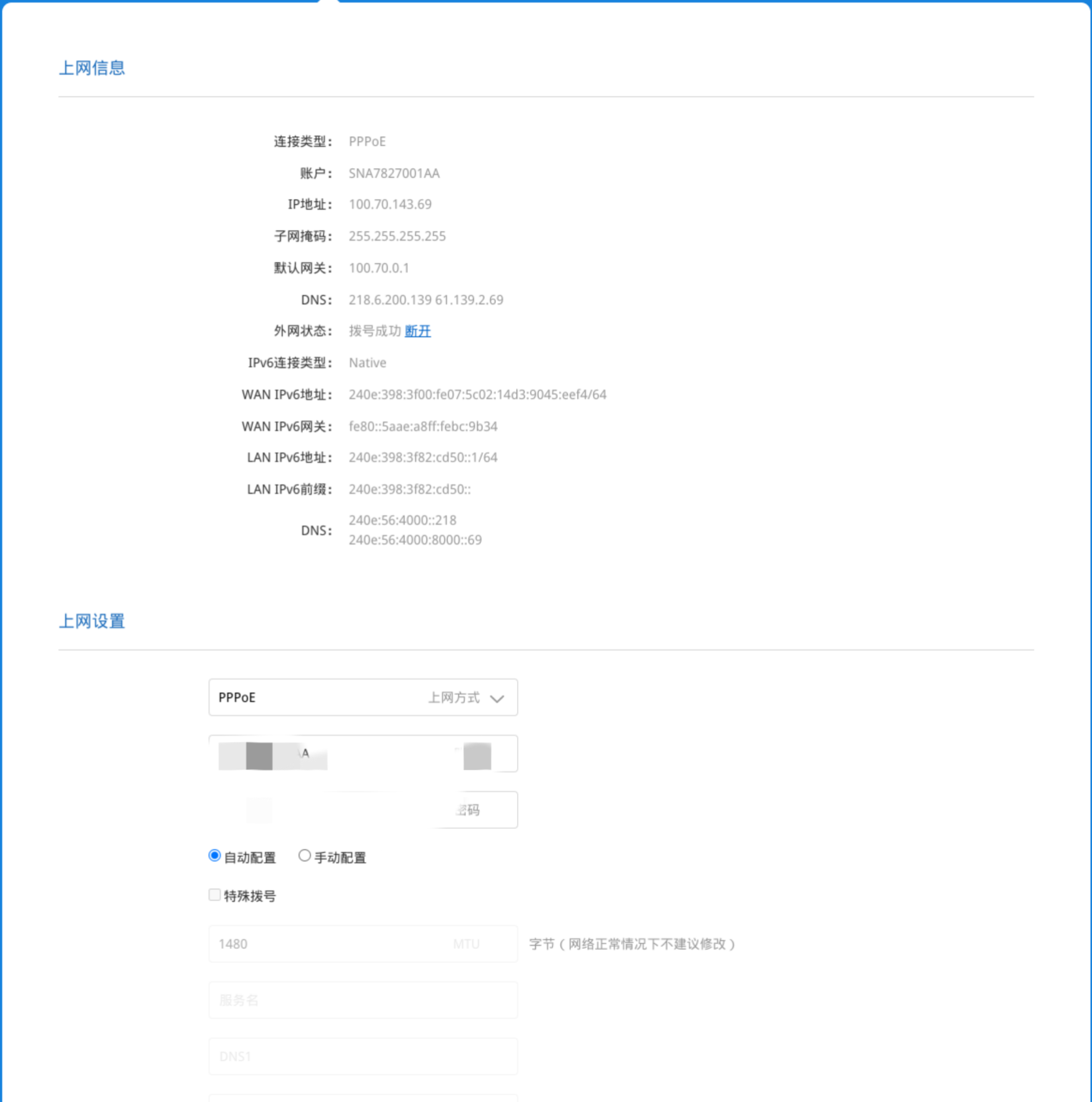

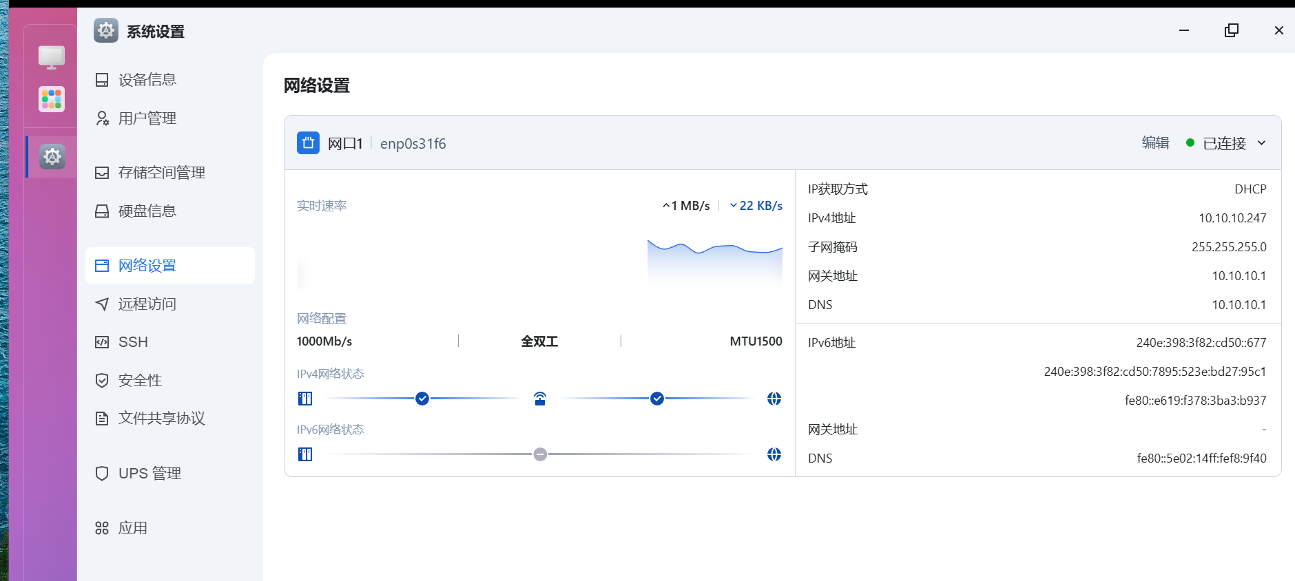

不知道ipv6是否是对的,电脑连接路由,打开ipv6测试网址显示有ipv6公网地址。飞牛里面浏览器打开测试显示没有ipv6公网地址。网关位置为空。 1000049843.png
请大家帮看一下,这是什么问题。谢谢了

默认网关打开看看
勾选了,保存,自动就没有打开了  详情 回复

2025-1-20 12:07:59 楼主 显示全部楼层
勾选了,保存,自动就没有打开了
刚看一了一下,飞牛应用商店那个浏览器是docker项目默认没有分配v6的,所以测试是不准的。v6换dhpc模式看看。  详情 回复

2025-1-21 09:10:29 楼主 显示全部楼层
七月七夕 发表于 2025-1-20 16:25
刚看一了一下,飞牛应用商店那个浏览器是docker项目默认没有分配v6的,所以测试是不准的。v6换dhpc模式看 ...
都试了,手动保存网关,也不行,我试试重新装系统。看可以不。

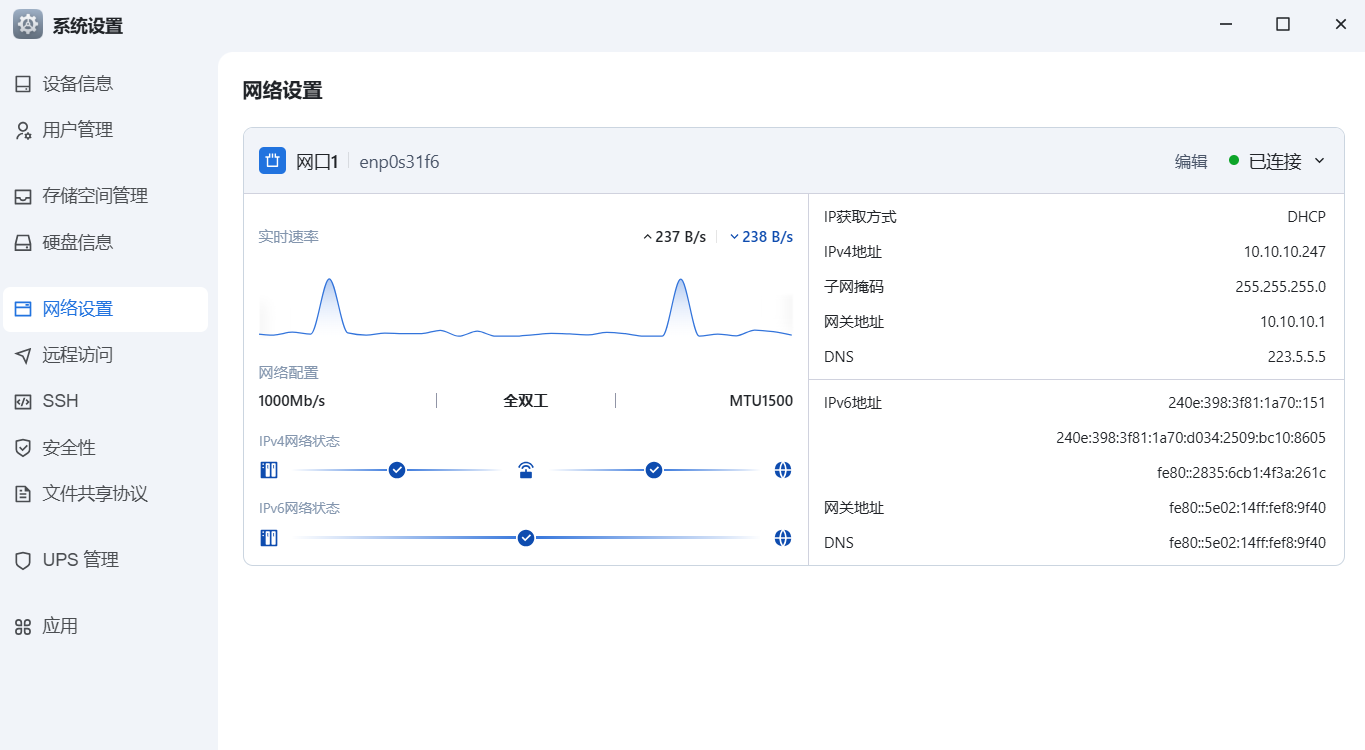

2025-1-21 14:56:29 楼主 显示全部楼层
<br /> <br />
重装系统后就获取成功了。

2025-2-1 18:28:50 楼主 显示全部楼层
我重装就好了
