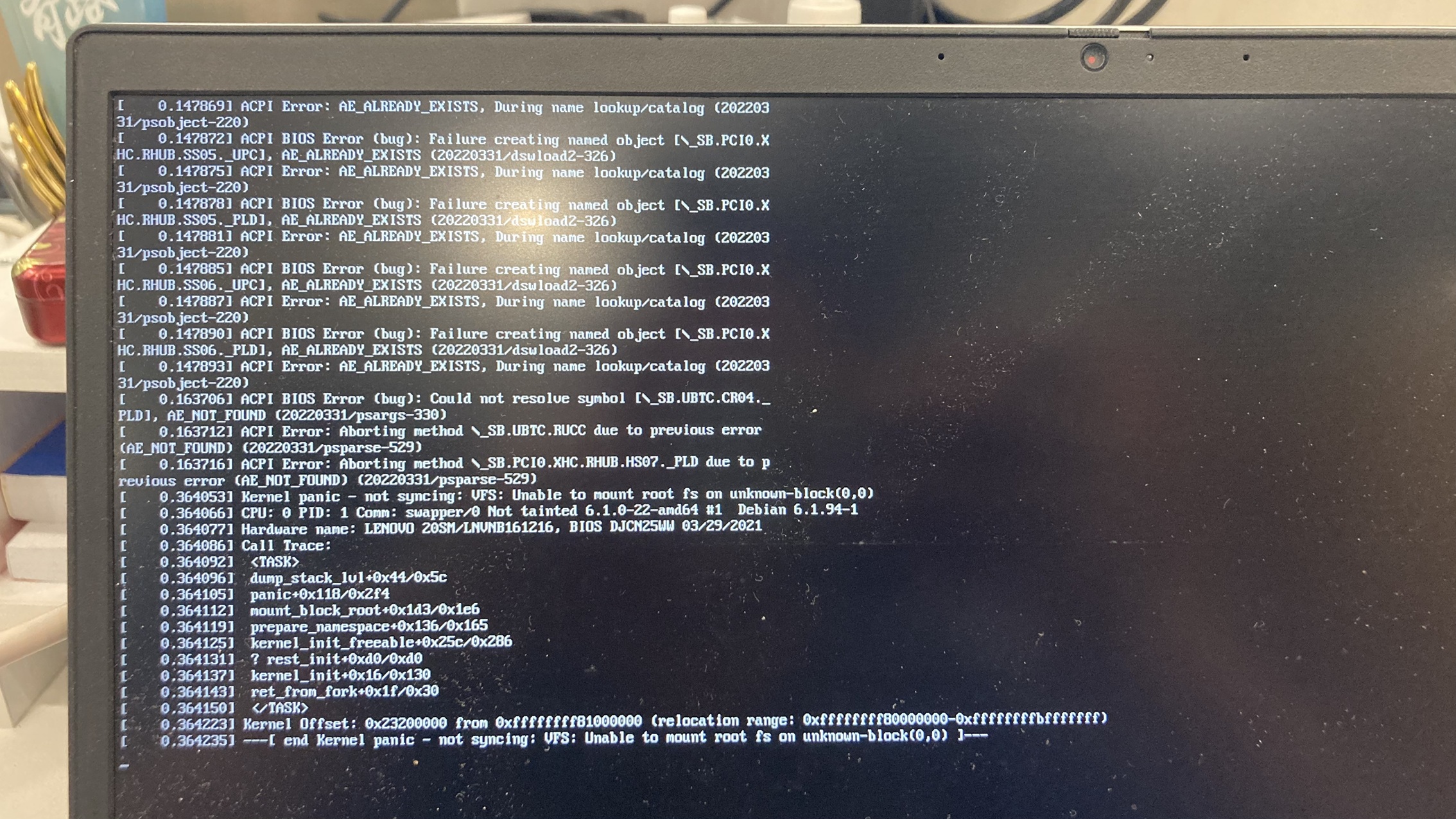

联想笔记本上安装飞牛最新的0.8.34的版本失败,安装无法启动。

BIOS里面开启了UEFI,关闭了Secure Boot。
但是插上U盘安装启动就卡在这里,无法继续。
请问是什么问题导致?如何处理?

检查一下下载的ISO文件MD5值和官网提供的一样吗?或者重新下载一个ISO文件制作启动U盘再测试。

FAST BOOT关掉试试,安装U盘换一个。
刚试了,没用。应该也不是U盘问题。因为直接又用这个U盘装了一个win11、  详情 回复

最后直接refus做镜像处理好的。Ventoy不行。
