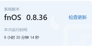

已经更新到了0.8.36,还是ipv6还是不能用,怎么回事?
2551
2025-1-22 09:17:50 显示全部楼层 阅读模式

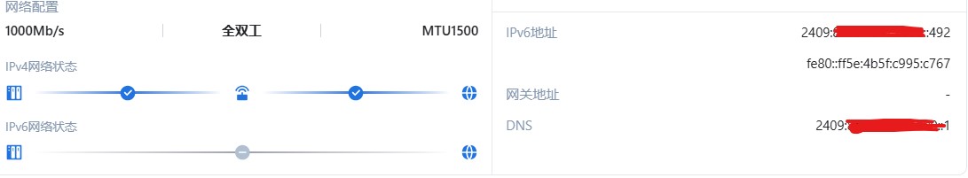

昨晚发现可以系统更新,更新说明里还有ipv6的内容,马上更新,但是发现ipv6网络还是不通,主要是无法获取网关,家里笔记本电脑是可以ipv6测试通过的。

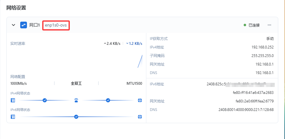

6183
2025-1-22 11:50:36 显示全部楼层
你这IPV6没有网关啊。
就是无法自动获取网关啊  详情 回复
2025-1-22 15:00
2025-1-22 15:00:49 楼主 显示全部楼层
就是无法自动获取网关啊
[md]应该是路由设置的问题,我的都能正确获取。 ![image.png](data/attachment/forum/202501/22/150228vsezmlf327s7uvq7.png "image.png") [/md]  详情 回复

6183
2025-1-22 15:02:42 显示全部楼层
<br /> <br />
