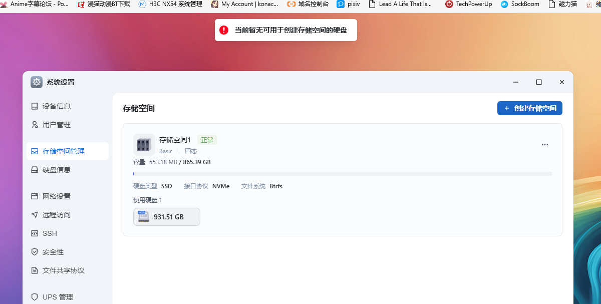

求助各位大佬,群辉的硬盘拔下来放到飞牛不识别

e1df939b-154c-4fc3-8c30-970427559f75.png刚从群辉上拔下来 一个16T的,里面有东西,但是不打算要了。寻思创建存储空间的时候会自动格式化掉,但是现在插上去识别不出来,是不是我先要给他格式化才能插进去识别出来

既然数据不要了,首先可以用DiskGenius先把硬盘格式成不同的格式再插上试试。diskgenius可以把硬盘分区删除或者格式成fat、ntfs等。

先进bios里 看看bios里是否能正常识别

应该是没认到硬盘。

你这个是虚拟机安装的吗?
可以试试把硬盘先格式化EXT4格式,然后再插入飞牛。飞牛可能要重启
