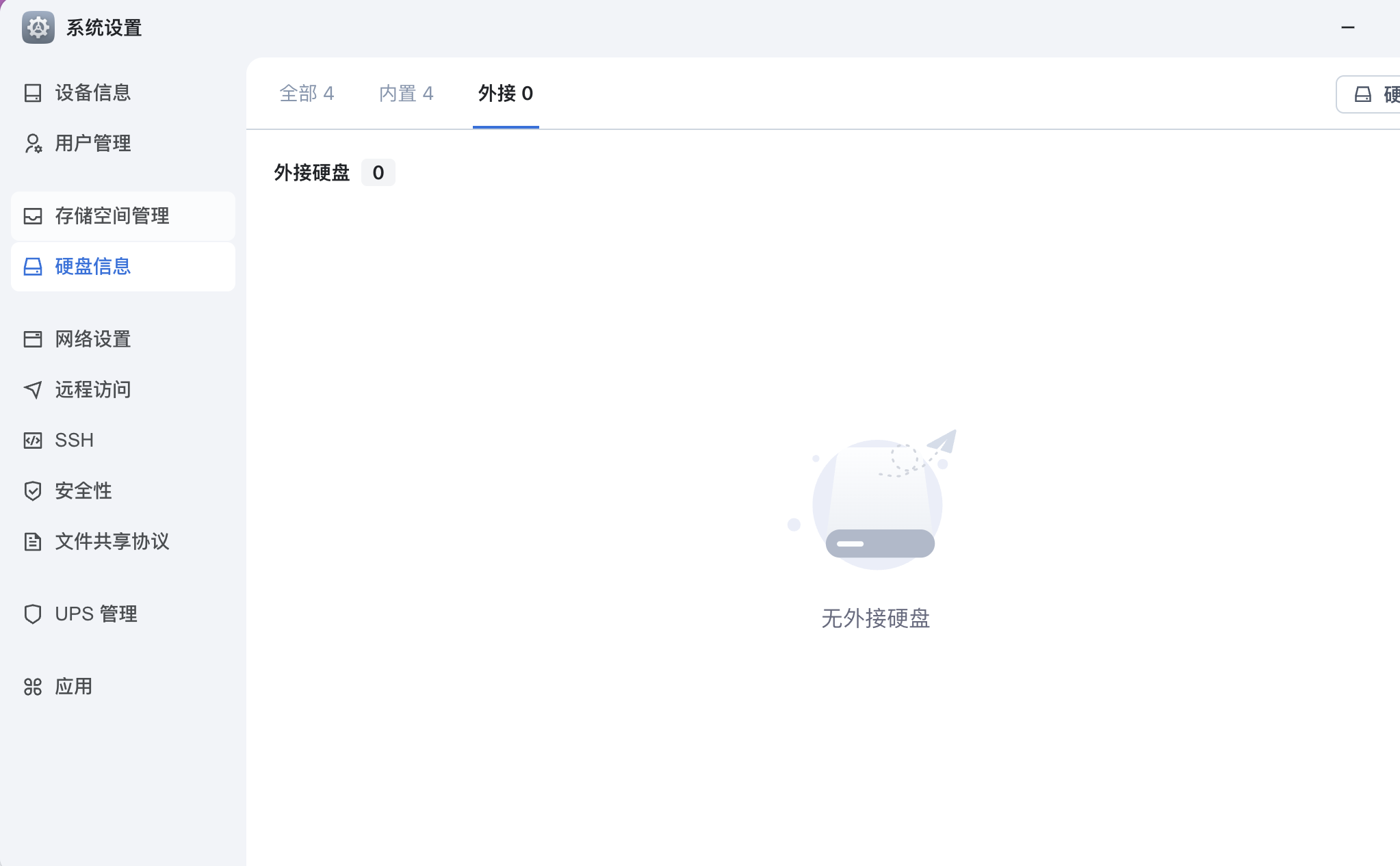

2025-1-24 14:25:55 显示全部楼层
你去外置存储里看看 会有惊喜
[md]![image.png](data/attachment/forum/202501/24/161419njfh5jz4c4e9wcef.png "image.png")啥都没啊 [/md]  详情 回复
2025-1-24 16:14
2025-1-24 16:14:44 显示全部楼层
image.png啥都没啊
[md]文件管理中的外接存储 [/md]  详情 回复
2025-2-1 14:51
34
71
2025-2-1 14:51:59 显示全部楼层
<br /> <br />
文件管理中的外接存储
