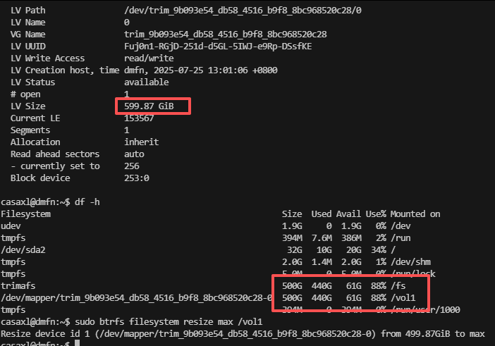

将当前LV扩容,扩容的大小为所属的VG的所有空余空间,命令为 sudo lvresize -l +100%FREE /dev/trim_96dac531_b9a1_4a94_bef2_98478aab9666/0
输入 sudo lvdisplay
至此,LV扩容成功
6、调整文件系统
在完成上述操作后,我们再次查看nas的web界面发现仍未扩容,原因是虽然LV扩容成功,但文件系统仍旧没有使用扩容的空间。我们可以使用 df -h查看,(忘记截图了,这里使用已经扩容的图)
这里,我的存储空间使用btrfs,因此命令为 sudo btrfs filesystem resize max /vol1

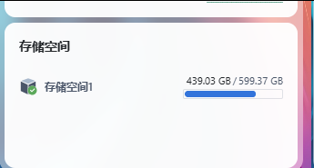

之后使用 df -h查看,此时再回到web界面查看发现扩容成功~
