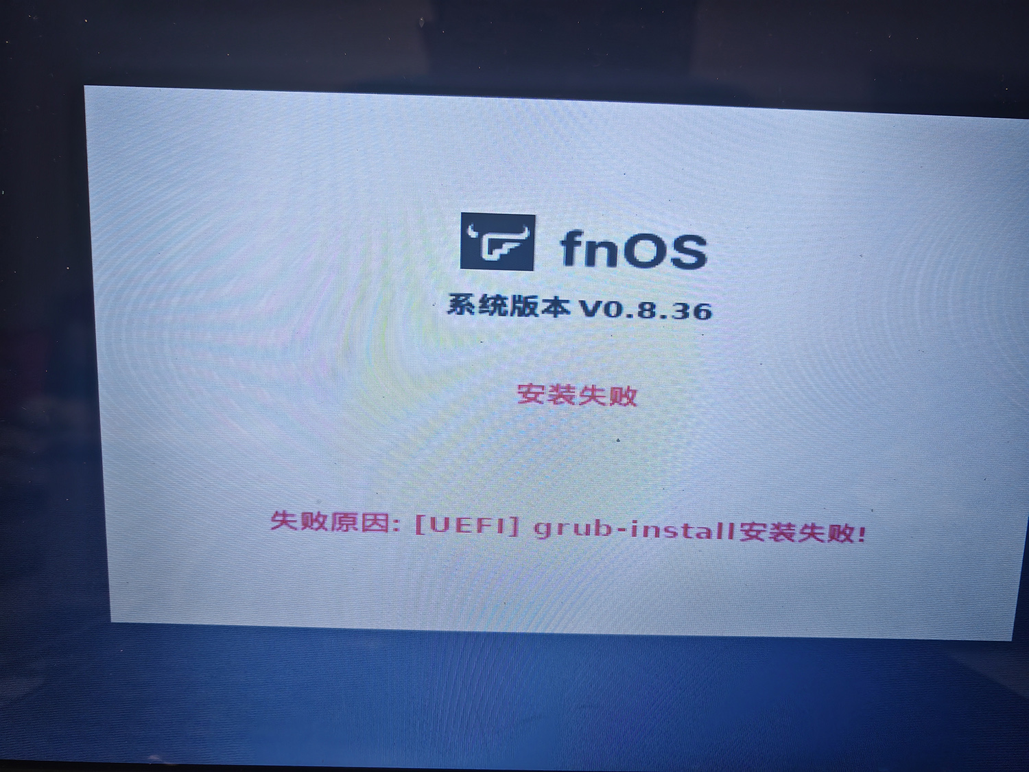

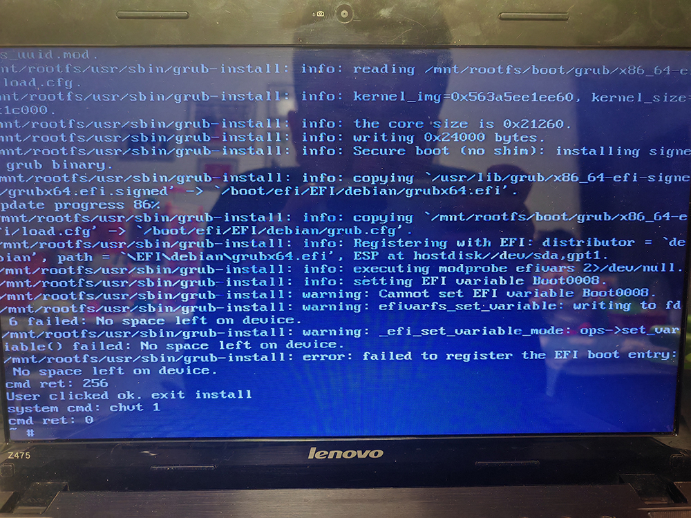

求助帖 各位大佬! [UEFI]grub-install安装失败怎么解决呢?联想Z475笔记本,两种安装方法都试了,重新做了启动盘都是不行,每次都是卡到这里,跪求大佬指点 bb8ed1539d37cbb1f7d3fea664cf46a拷贝.jpg

进PE把硬盘分区清空,再安装试试。另外安装失败参考这个帖子:https://club.fnnas.com/forum.php ... &extra=page%3D1

我说一下我的情况,我的设备是QNAS做的黑裙,用的畅网P2开发板。安装的时候到最后也出现这个界面,我试了重做U盘,更换硬盘,最后把硬盘接到开发板上的SATA口,依旧没有解决,其实就是引导没有做进去。最后我用硬盘盒把硬盘接到正常使用的windows电脑上,重新用U盘进行安装。成功安装后,进入飞牛NAS进行正常关机。然后把硬盘重新安装到开发板上,直接开机,查询新的IP地址后飞牛NAS成功进入。
