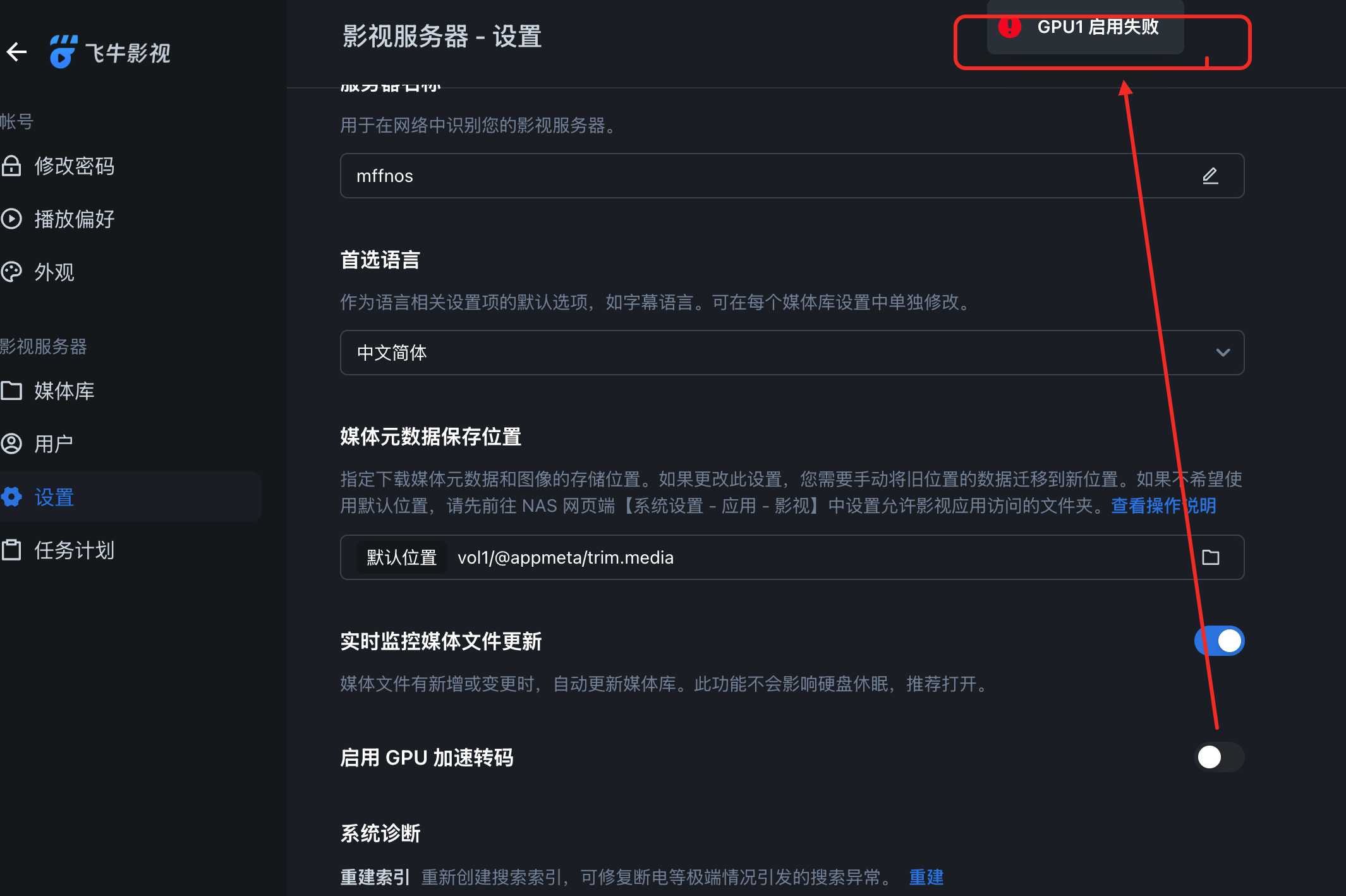

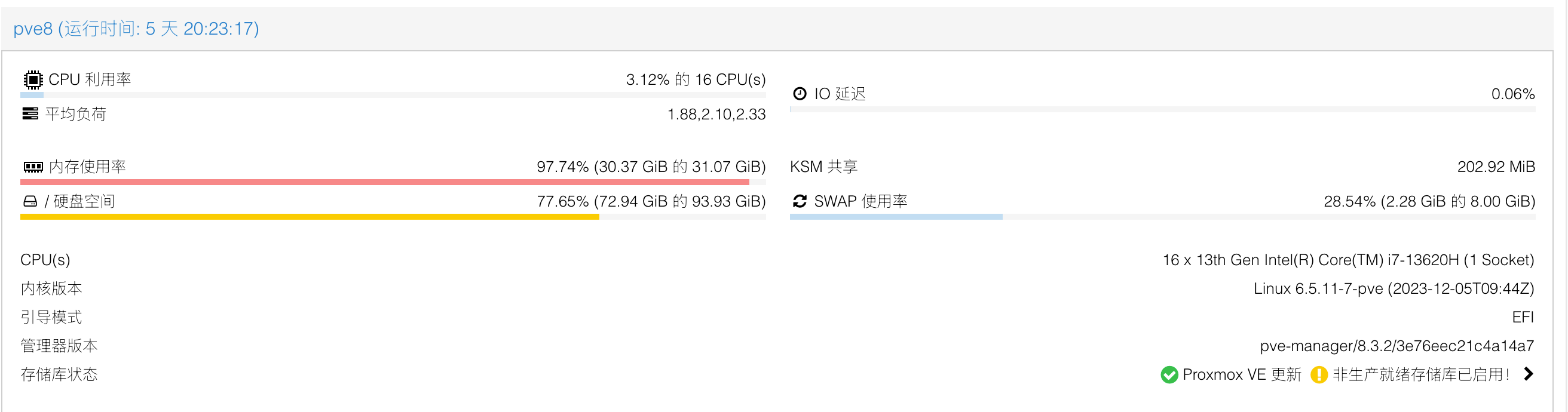

平台:PVE,开启了核显的SRIOV,目前使用到虚拟出来的核显有1台win11的虚拟机,剩下就是飞牛。
平台硬件信息如下:

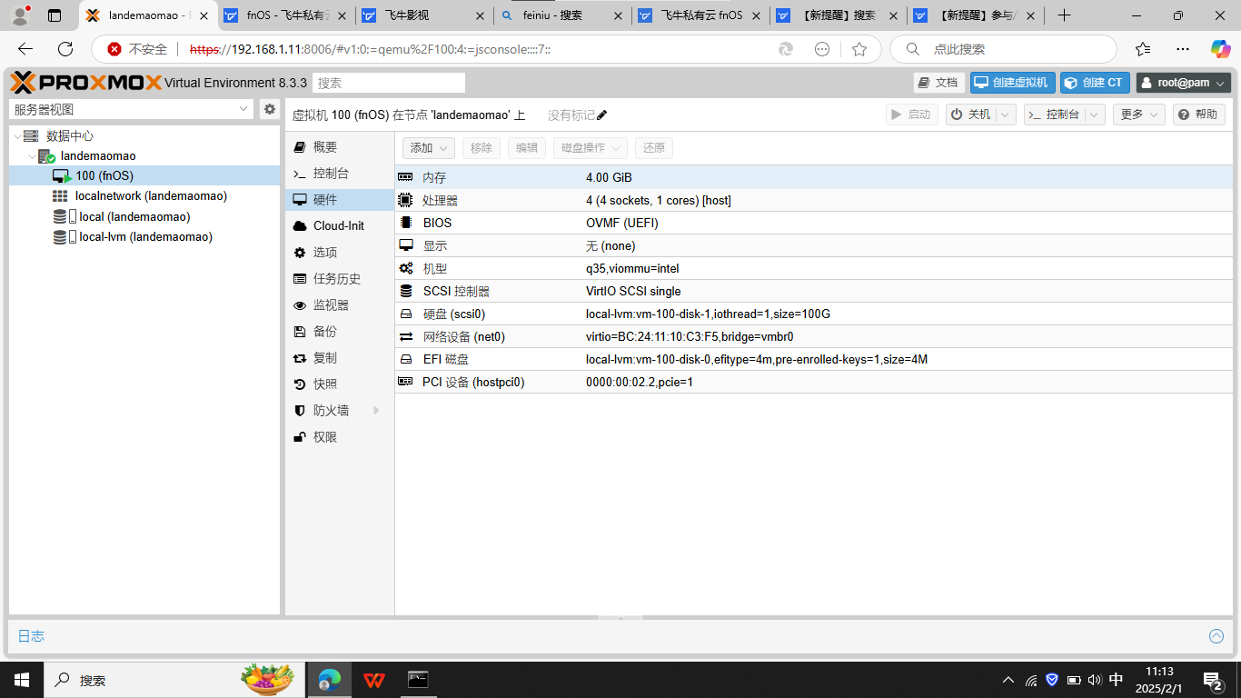

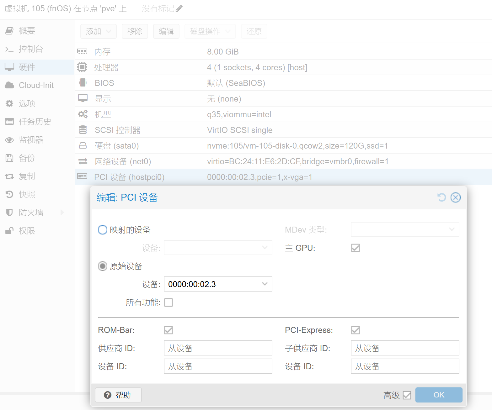

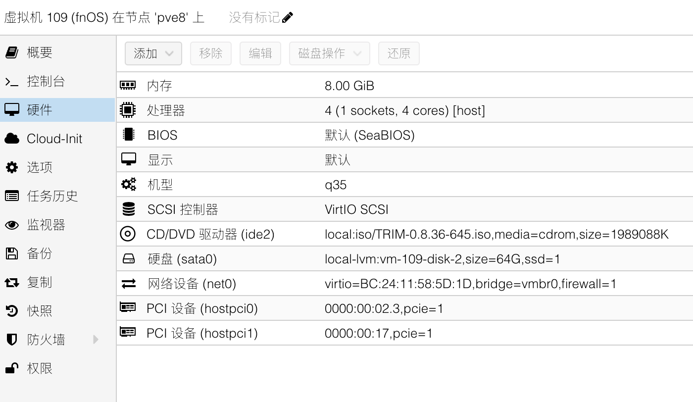

PVE内创建飞牛虚拟机:
在飞牛系统内,可以发现系统有识别到核显:

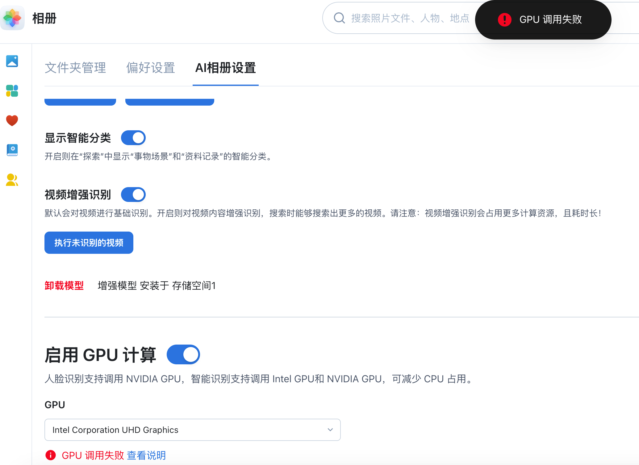

但在飞牛影视和相册中要打开核显解码和GPU识别,均失败:
基于此:
1、飞牛在PVE内是否不支持SRIOV?如果当前不支持,后续是否有计划PVE平台的SRIOV?
2、是否有我在创建虚拟机时存在配置错误的地方?

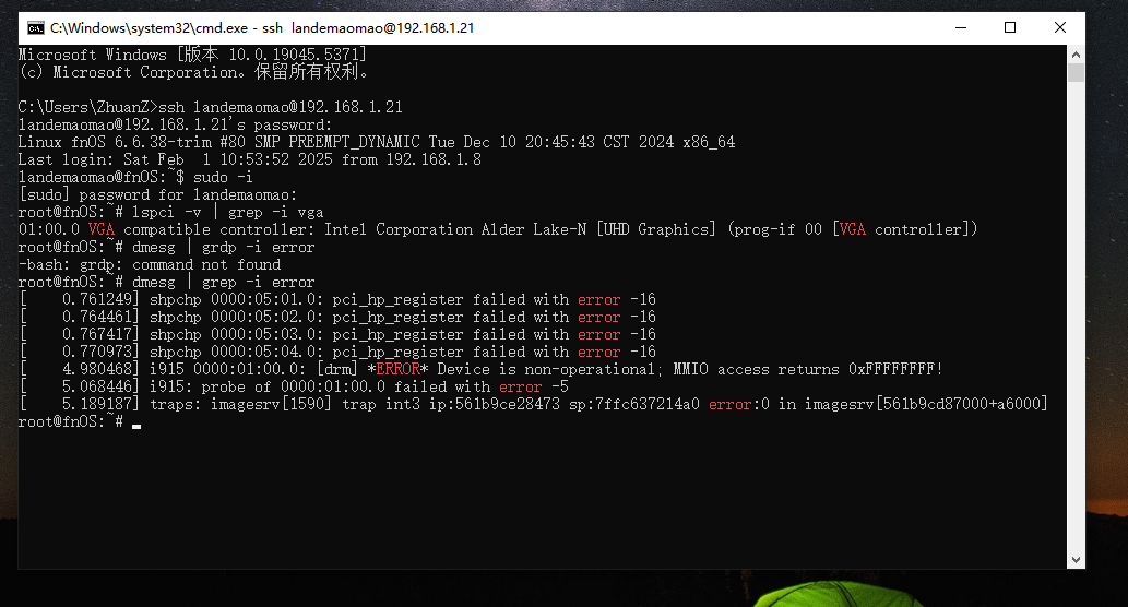

飞牛系统下也需要安装i915驱动https://github.com/strongtz/i915-sriov-dkms/releases
root@FN:~# dmesg | grep i915 [ 4.450771] i915 0000:01:00.0: [drm] *ERROR* Device is non-operational; MMIO access returns 0xFFFFFFFF! [ 4.451107] i915 0000:01:00.0: Device initialization failed (  详情 回复

2025-2-1 11:20:12 显示全部楼层
我的情况和你的差不多,PVE底层虚拟化了两个核显,硬件是零刻N305,这个问题查了,核显能识别,驱动能加载,就是好像内核驱动里面有错误,装了黑群晖也是同样的问题。但是不20.0直通就是可以打开转码加速的,这个到底是啥问题?是飞牛和黑群晖本身的问题还是sriov就是看数字耍着玩的:sad: ??????

2025-2-2 00:23:50 显示全部楼层
[    4.451107] i915 0000:01:00.0: Device initialization failed (-5)
[    4.451152] i915: probe of 0000:01:00.0 failed with error -5
N100同样问题,求问怎么解决的?  详情 回复

2025-2-14 23:48:08 显示全部楼层
我来回答,飞牛手动安装旧版本的驱动解决问题
https://blog.kkk.rs/archives/36
大佬第二版本20240917更新
SSH登录飞牛
sudo -i # 输入密码
dpkg -r intel-i915 # 如果此前没有安装,这里会说找不到,这没有关系
wget https://blog.kkk.rs/upload/intel-i915-v2.deb
dpkg -i --force-all intel-i915-v2.deb
reboot

2025-3-26 19:22:56 显示全部楼层
这样可以是可以,但有问题,不能色调映射,不能低电压,飞牛影视和jellyfin都是
