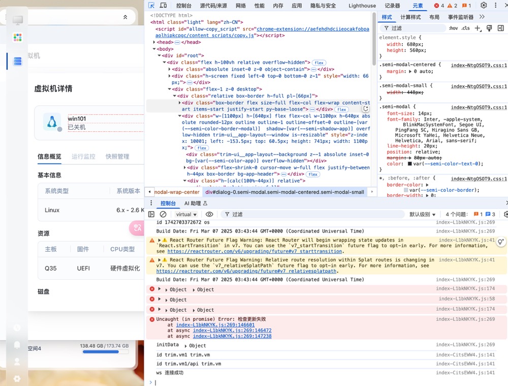

寻找虚拟机名称
这里有一个小技巧,打开飞牛虚拟机页面,同时按F12启用浏览器开发者工具 点击对应的虚拟机,在开发者工具抓到的网络请求就可以知道虚拟机的真实名称 20250124143709.png
图中展示的虚拟机名称为rvb8l0pj

2025-3-23 13:07:47 显示全部楼层
你好,卡在F12寻找虚拟机名字这一步,能否告知下详细寻找办法呢,已经用control➕shift➕c找到了虚拟机位置,但是没有看到类似名字,想问下名字调试界面的那个位置呢
[md]请问虚拟机名字在哪里呢 ![1742706766082.jpg](data/attachment/forum/202503/23/131258v9vmv88mj1by4hcm.jpg "1742706766082.jpg") [/md]  详情 回复
2025-3-23 13:13
2025-3-23 13:10:33 显示全部楼层
求在哪个位置能找到虚拟机名字
2025-3-23 13:13:00 显示全部楼层
<br /> <br />
请问虚拟机名字在哪里呢
2025-3-23 14:51:58 显示全部楼层
已经找到虚拟机名字并进行编辑了,但是安装up主你说的按i,再进去对应的虚拟机.xml文件依然没有编辑过的样子,又还原默认的了,怎么处理呢,再次进入又恢复默认的了
你这啥有用信息都没有,我这只能给你算一卦 是不是虚拟机没关  详情 回复

218
475
社区共建团荣誉勋章飞牛百度网盘玩家fnOS1.0上线纪念勋章EVO2产品纪念AMD适配纪念勋章
2025-3-23 19:20:06 楼主 显示全部楼层
streetspirit 发表于 2025-3-23 14:51
已经找到虚拟机名字并进行编辑了,但是安装up主你说的按i,再进去对应的虚拟机.xml文件依然没有编辑过的样 ...
是不是虚拟机没关
