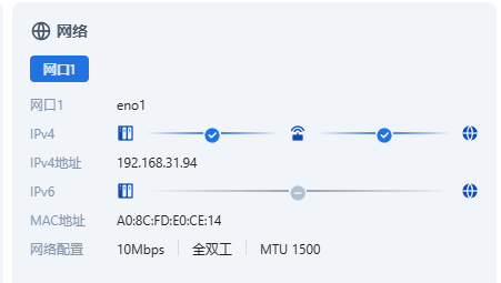

升级FNOS 0.8.36后 网络只能识别到10Mbps,要怎么处理?
1248
26
2025-1-24 23:17:57 显示全部楼层 阅读模式
[i=s] 本帖最后由 hellcox 于 2025-1-25 15:31 编辑 [/i]<br /> <br />
没升级前是OK的,升级后变下面了

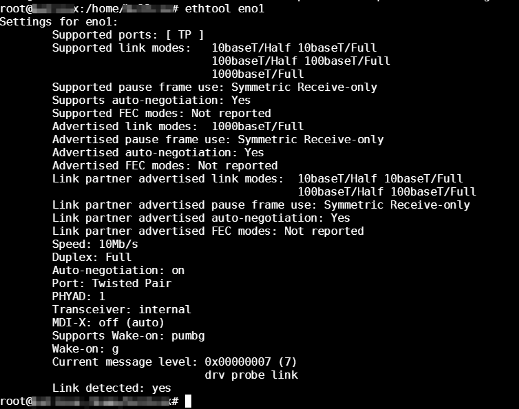

root@xxx:/# lshw -C network
  *-network
       description: Ethernet interface
       product: Ethernet Connection (5) I219-LM
       vendor: Intel Corporation
       physical id: 1f.6
       bus info: pci@0000:00:1f.6
       logical name: eno1
       version: 00
       serial: a0:8c:fd:e0:ce:14
       capacity: 1Gbit/s
       width: 32 bits
       clock: 33MHz
       capabilities: pm msi bus_master cap_list ethernet physical tp 10bt 10bt-fd 100bt 100bt-fd 1000bt-fd autonegotiation
       configuration: autonegotiation=on broadcast=yes driver=e1000e driverversion=6.6.38-trim duplex=full firmware=0.1-4 ip=192.168.31.94 latency=0 link=yes multicast=yes port=twisted pair speed=10Mbit/s
       resources: irq:121 memory:de900000-de91ffff

提问结束,今天重新开机自动回复了,奇怪

2025-1-26 23:21:50 显示全部楼层
网线问题或者网卡问题
试了很多网线和网口,都有问题,然后没换网线的情况下恢复到1000Mbps,主打一个奇怪  详情 回复

2025-1-27 09:21:42 楼主 显示全部楼层
也许是驱动问题  详情 回复

2025-2-5 19:30:16 显示全部楼层
hellcox 发表于 2025-1-27 09:21
试了很多网线和网口,都有问题,然后没换网线的情况下恢复到1000Mbps,主打一个奇怪 ...
也许是驱动问题
