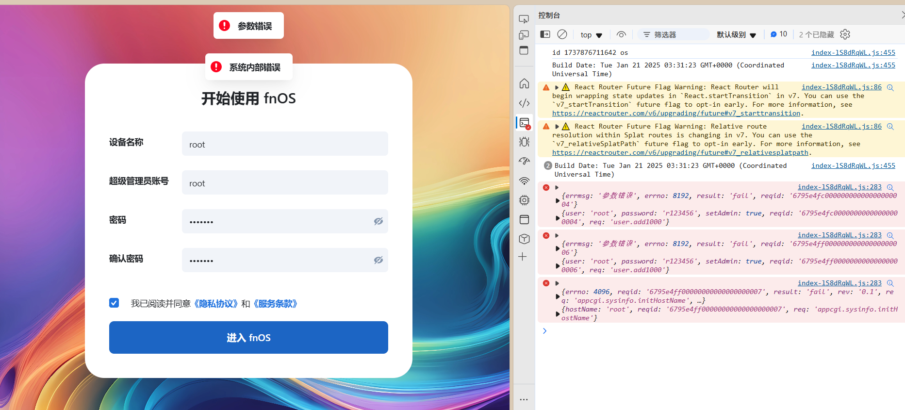

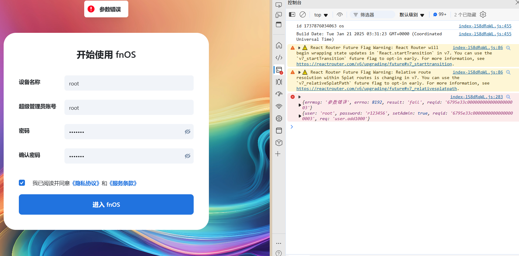

账号密码什么的填写完成后,第一次点击提示参数错误,第二次及以后点击,显示参数错误和系统内部错误,不知道为什么,重装了好几次,重新下载了好几次。
第二次点击时
