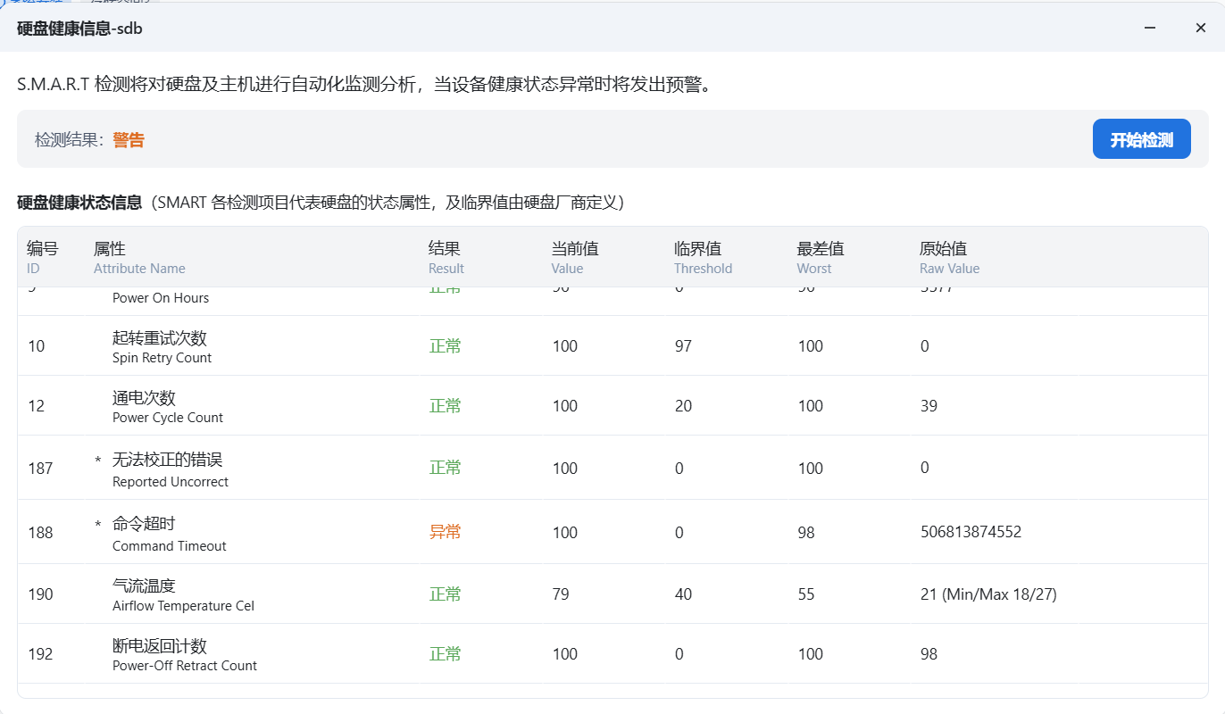

我的硬盘提示命令超时Command Timeout异常报警

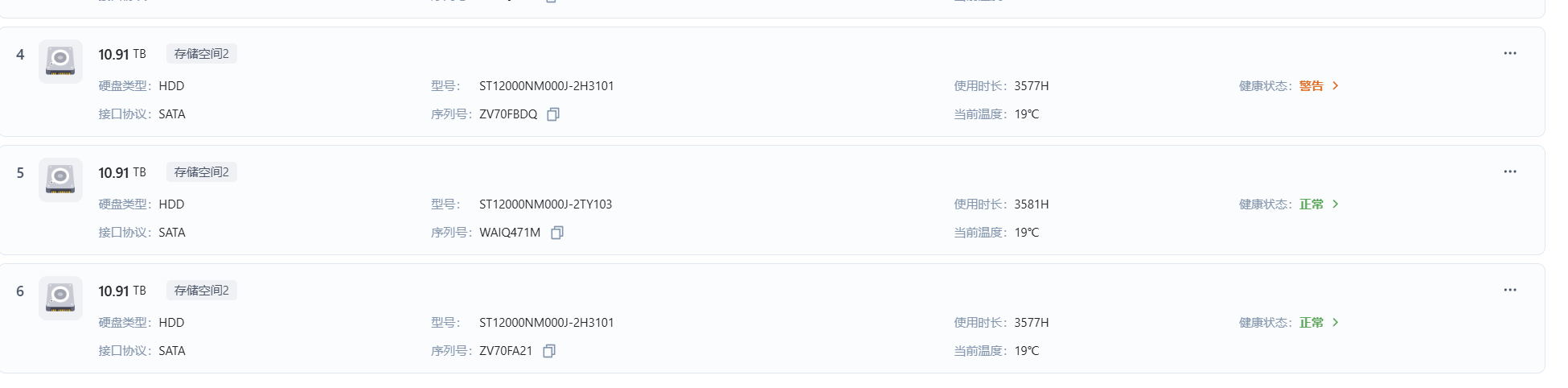

这个报警严不严重?
多多上购买的找售后要年后了,这期间不知到会不会突然都坏了,丢失我的数据

最近好多希捷硬盘报错,从.32到现在.36,我自己用着没啥问题,可能是bug。
我的盘也是这样。但是如果我不用飞牛,用其他的OS来测试,包括WIN下面的测试工具来跑。盘都是没有问题的。估在想估计是不是飞牛的BUG还是啥?  详情 回复
我测试了2块8T盘都是这样。  详情 回复

应该是bug,我看了一段时间,数据没变化,等年后更新吧~

应该不是吧,我.34时候只有一个报错,现在所有希捷几乎都报错了  详情 回复
我也是前几天更新.36之后,raid1其中一个希捷的盘出现这个问题,原始值40多亿  详情 回复
等修复吧~  详情 回复

我的两块希捷酷狼也显示:
命令超时
Command Timeout 异常
放在群晖里没问题,在win11下面使用DG扫描也没问题。
是不是系统bug?

https://club.fnnas.com/forum.php ... &extra=page%3D1
可以看这个里面的说明,188保存是存储读写相关的,不一定是硬盘问题,可能跟线材接口之类的有关系,
其他数据不变化的话,一般不会造成存储损坏
