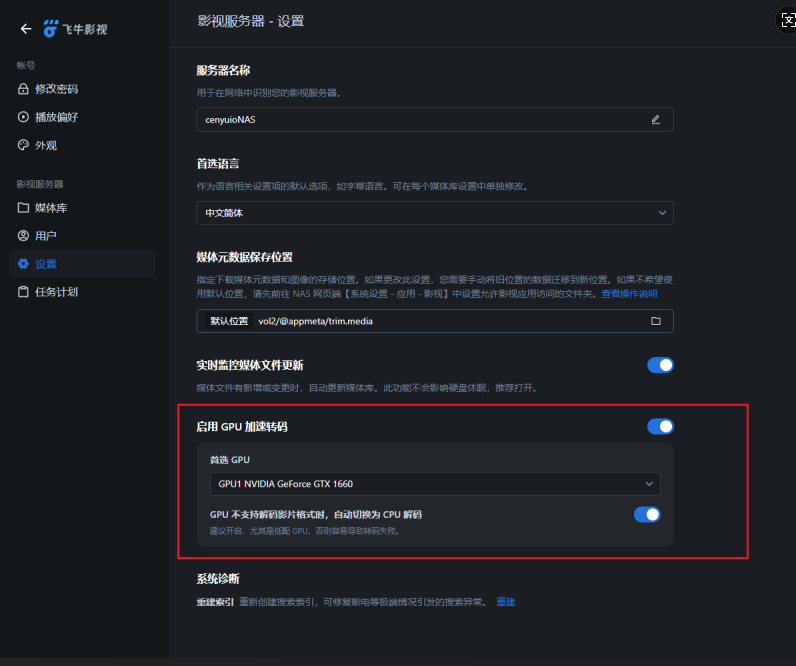

2025-2-7 22:08:50 显示全部楼层
看一下有没有启用GPU转码
启动了..........  详情 回复
2025-2-13 19:44
2025-2-13 19:44:53 楼主 显示全部楼层
启动了..........
