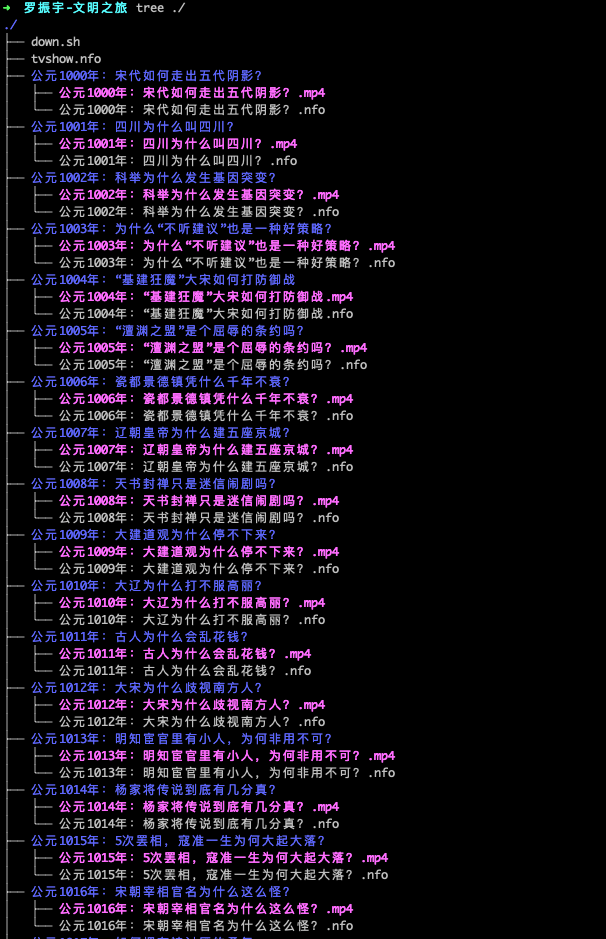

2025-2-6 14:06:41 楼主 显示全部楼层
我创建了 nfo 文件,但是飞牛还是不能正确识别,有点奇怪
2025-2-6 14:53:53 楼主 显示全部楼层
我根据相关教程,编写了 tvshow.nfo 文件,并给每一个文件都编辑了对应的 nfo 文件,并且把所有的文件都弄到对应的文件夹下面了。但是,飞牛依然不能正确识别这些信息。请教各位大佬,具体还能怎么做,才能正确识别呢?
tvshow.nfo 的内容如下
<?xml version="1.0" encoding="UTF-8"?>
<tvshow>
    <title>罗振宇-文明之旅</title>
    <plot>本系列纪录片围绕公元1000年至1047年的历史展开,以独特视角探讨了宋代及同时期相关的历史文化、社会现象等诸多问题。</plot>
    <genre>历史纪录片</genre>
    <actor>
        <name>罗振宇</name>
        <role>主讲人</role>
    </actor>
</tvshow>
单级视频文件的 nfo 示例
<episodedetails>
    <showtitle>罗振宇-文明之旅</showtitle>
    <season>1</season>
    <episode>47</episode>
    <title>公元1047年:十一世纪的全球文明为何支离破碎?</title>
    <plot> - </plot>
</episodedetails>

2025-2-6 21:03:03 显示全部楼层
目录结构改下,这是tmm整理后的
异人之下 (2023)/ ── fanart.jpg ── logo.png ── poster.jpg ── Season 1    ── season.nfo    ── 异人之下 - S01E01 - 张楚岚爷爷尸体被盗走.mp4    ── 异人之下 - S01E01 - 张楚岚爷爷尸体被盗走.mp4.vsmeta    ── 异人之下 - S01E01 - 张楚岚爷爷尸体被盗走.nfo    ── 异人之下 - S01E01 - 张楚岚爷爷尸体被盗走-thumb.jpg    ── 异人之下 - S01E02 - 张楚岚成为众矢之的.mp4    ── 异人之下 - S01E02 - 张楚岚成为众矢之的.mp4.vsmeta    ── 异人之下 - S01E02 - 张楚岚成为众矢之的.nfo    ── 异人之下 - S01E02 - 张楚岚成为众矢之的-thumb.jpg    ── 异人之下 - S01E03 - 张楚岚找到爷爷尸体.mp4    ── 异人之下 - S01E03 - 张楚岚找到爷爷尸体.mp4.vsmeta    ── 异人之下 - S01E03 - 张楚岚找到爷爷尸体.nfo    ── 异人之下 - S01E03 - 张楚岚找到爷爷尸体-thumb.jpg    ── 异人之下 - S01E04 - 张楚岚冯宝宝产生嫌隙.mp4    ── 异人之下 - S01E04 - 张楚岚冯宝宝产生嫌隙.mp4.vsmeta    ── 异人之下 - S01E04 - 张楚岚冯宝宝产生嫌隙.nfo    ── 异人之下 - S01E04 - 张楚岚冯宝宝产生嫌隙-thumb.jpg ....
**── tvshow.nfo
要点是
  • 用"Season 1"子目录标明各季,与nfo对应
  • nfo有3级,全剧的(tvshow.nfo)、每季的(season.nfo)、每集的(xx.nfo)

**── tvshow.nfo
我按照您给的方式重新整理了这些文件,但是,貌似还是不行,不能正确的识别。
season.nfo 内容
<?xml version="1.0" encoding="UTF-8" standalone="yes"?>
<season>
    <seasonnum>1</seasonnum>
    <plot></plot>
    <thumb aspect="poster">poster.webp</thumb>
    <fanart>
        <thumb>fanart.webp</thumb>
    </fanart>
</season>
