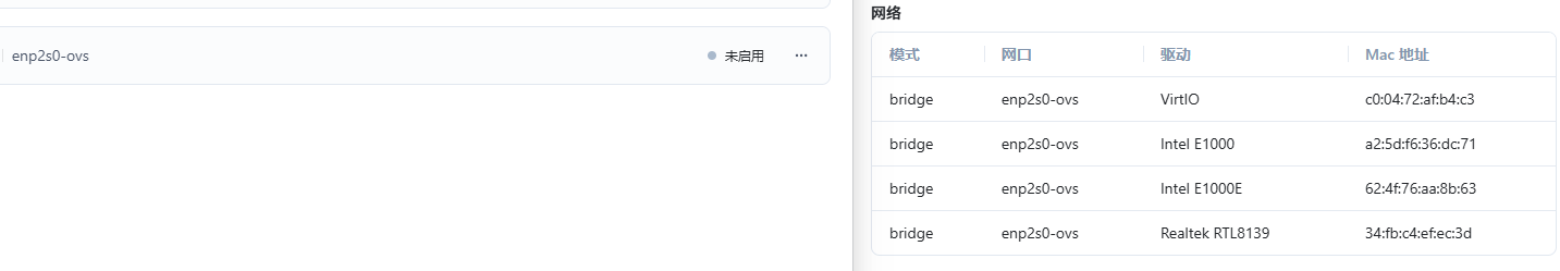

由于弱电箱很小,只能放一个光猫和NAS小主机,无法再放入路由器, 我用的N100小主机,有4个网口,光猫是桥接模式带公网IP。
之前一直用的PVE+群晖这种方式,但操作稍复杂,没有飞牛简单易用亲切,飞牛发布虚拟机后,就可以实现AIO了(NAS+多功能路由器+可远程控制的主机),已正式使用几天,运行稳定、性能强劲。
安装步骤:
  1. 先用普通路由器连上网络,飞牛安装好后就不需要了(等飞牛以后添加pppoe功能后,此步可以省略)
  2. N100小主机安装好fnOS, 在应用中下载好虚拟机,网络设置中开启OVS。
  3. 安装爱快,新建虚拟机,cpu 2核就行,内存1G, 硬盘1G, 开机自启打开。在爱快中把网口3做为WAN口,0做为LAN口,并把0 1 2 网口桥接(飞牛以后添加网口桥接功能后,此步可省略)

我看分配网卡驱动都不是统一的??  详情 回复
2025-6-4 00:15

我看分配网卡驱动都不是统一的??
我用论坛高手发的,虚拟机开启ovs,提示网桥绑定失败的解决办法https://club.fnnas.com/forum.php?mod=viewthread&tid=12408&extra=page%3D1,后解决了。重启也不丢了,能正常用了,切记,一定要插入网线,不然还是没  详情 回复
