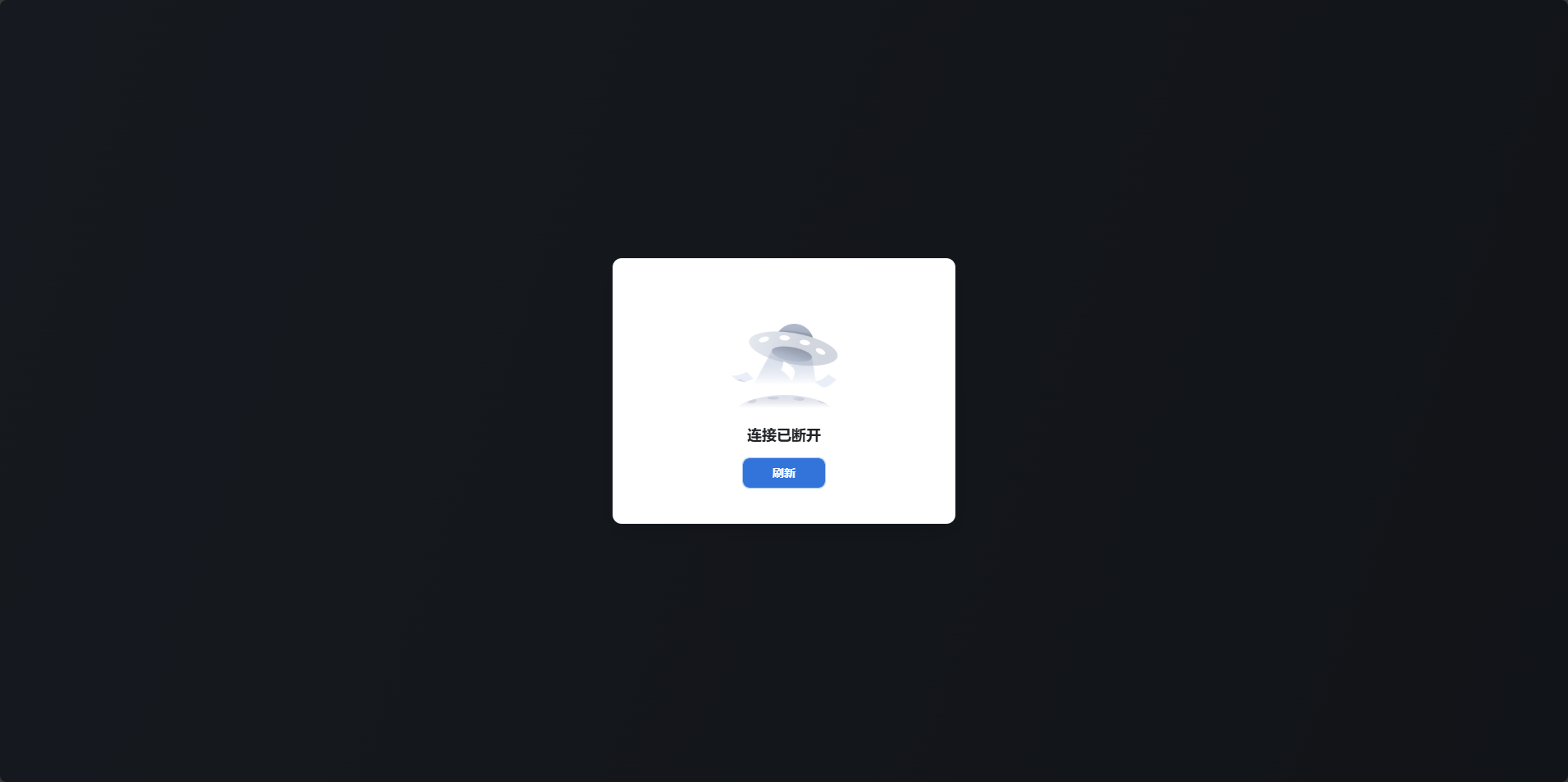

使用云电脑安装的飞牛系统,没有公网IP所以使用Tunnels内网穿透,但是访问网页提示已断开。有时候会闪现一下开启NAS之旅的界面,网址会变成https://xx.xx.xx/system2.png

用taliscale吧 tunnel好像限制了的

之前tunnel设置的8000端口一直这样,后面改成了用5666端口就可以了,也不知道为啥
8000和8001以后都会不用了改成5666 5667的  详情 回复
