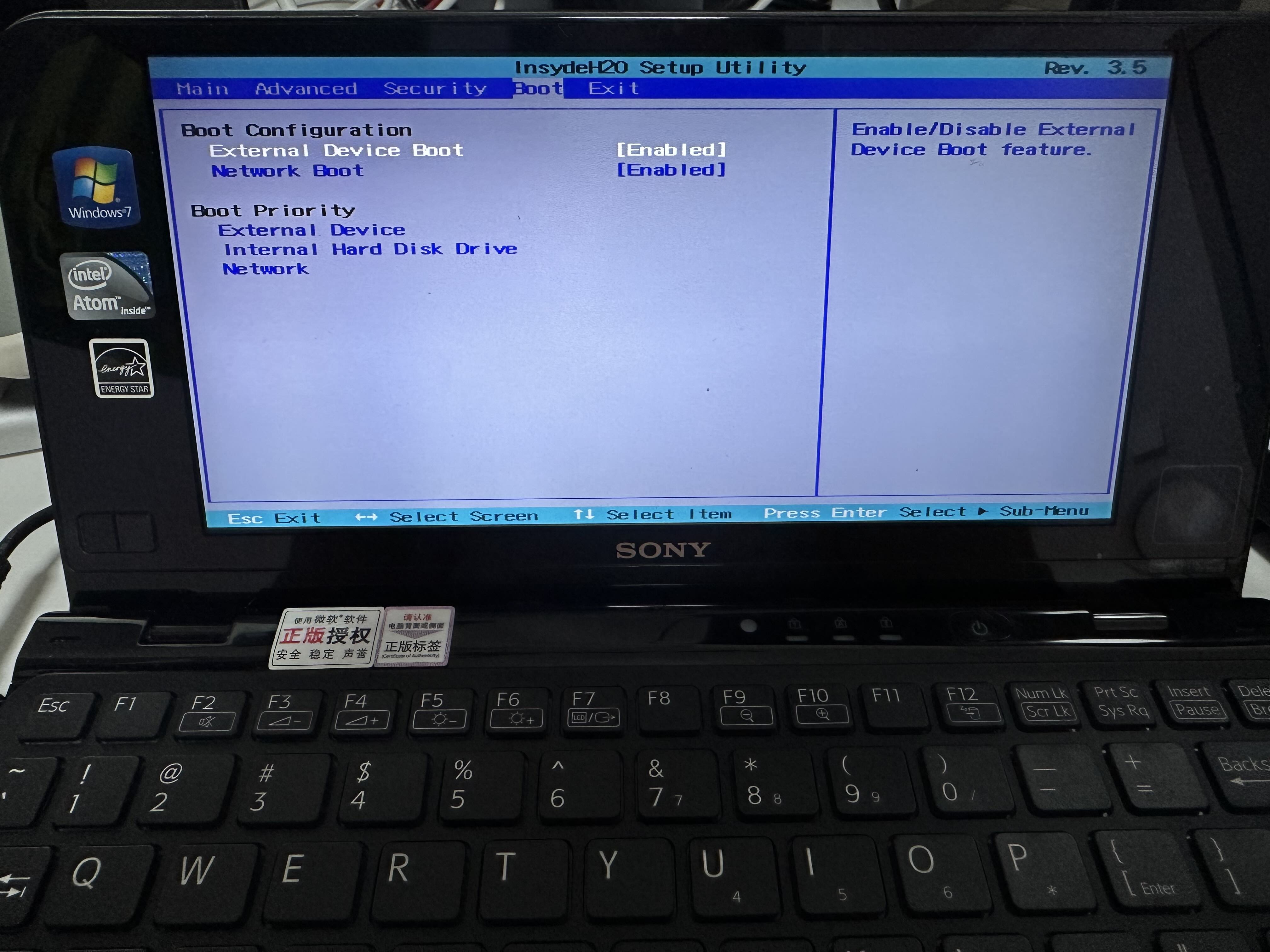

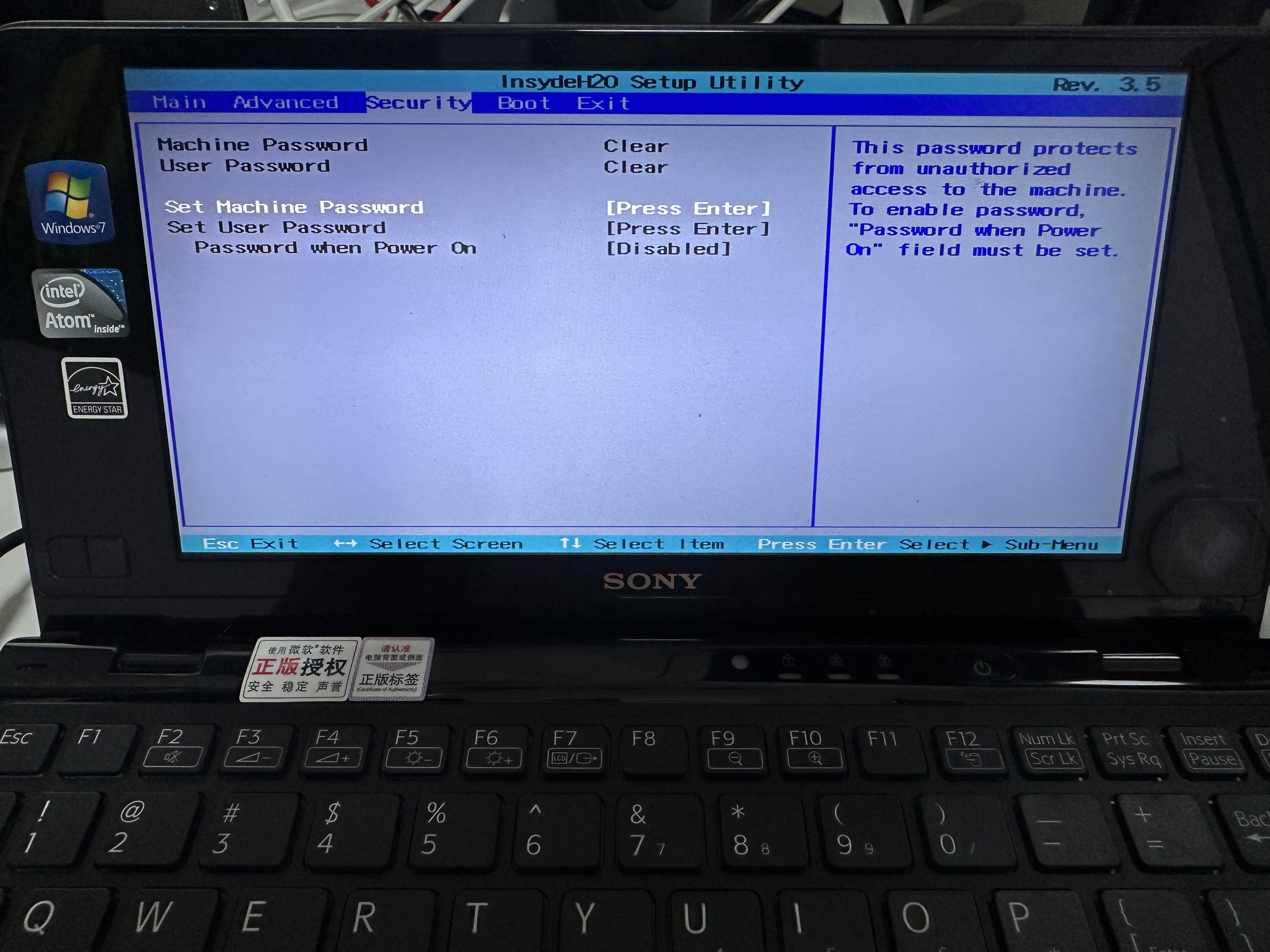

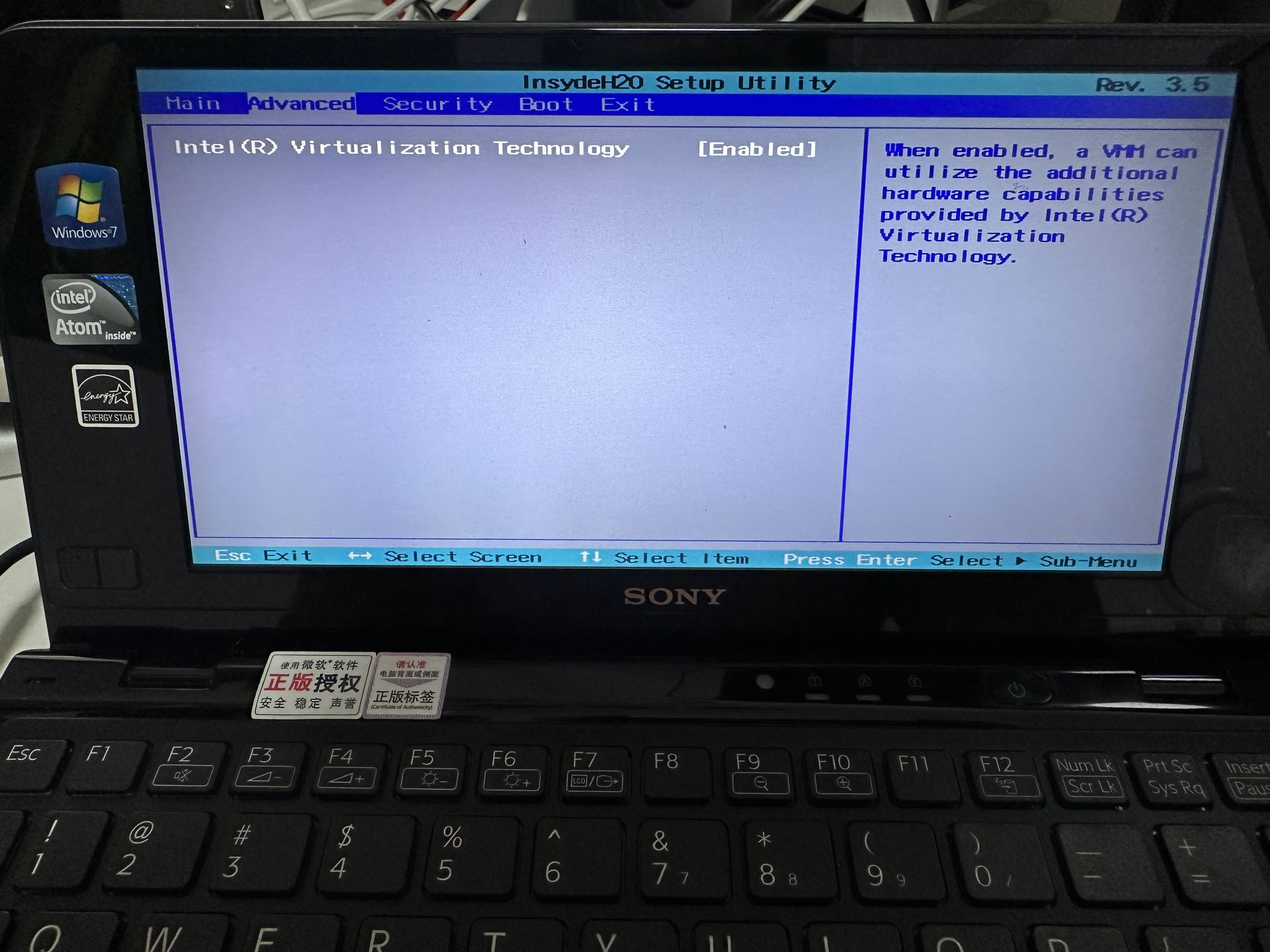

看看主板BIOS设置吧。
[md]辛苦大佬看看哪设置的还有问题 ![IMG_7219.jpg](data/attachment/forum/202502/22/200351nk8ssznnbzffnttt.jpg "IMG_7219.jpg") ![IMG_7220.jpg](data/attachment/forum/202502/22/200351md7gyu6uffpi8zdu.jpg  详情 回复
2025-2-22 20:04
2025-2-22 20:04:55 显示全部楼层
<br /> <br />
辛苦大佬看看哪设置的还有问题
你这机器是不是太老了,好像没看到UEFI引导。  详情 回复
2025-2-22 20:08
6183
2025-2-22 20:08:27 显示全部楼层
2010年的老机器了,😄  详情 回复
