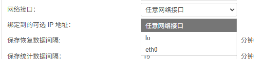

2025-3-18 14:13:04 显示全部楼层
星星🌠 发表于 2025-3-14 01:49
找到问题了,在容器设置高权限执行就可以了
系统自带的qbit,怎么设置最高权限?
试试把Qb-高级-网络接口 改成和系统一致的,我这两天安装卸载好几次差点要转战Tr  详情 回复
2025-3-29 20:03
2025-3-29 20:03:39 显示全部楼层
庄xx 发表于 2025-3-18 14:13
系统自带的qbit,怎么设置最高权限?
图片加载不了,麻烦能重新发一下吗?  详情 回复

2025-3-31 16:31:22 显示全部楼层
原来是任意网络接口,改成啥?
不过,我的好了,我把系统自带浏览器彻底删除,安装文件夹也都删除了。重新安装了浏览器,居然好了。
我也有同样问题,请问具体怎么操作的? 我物理机和虚拟机都有一样的问题,重装系统后就装一个dpcker版qb也提示有防火墙  详情 回复

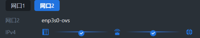

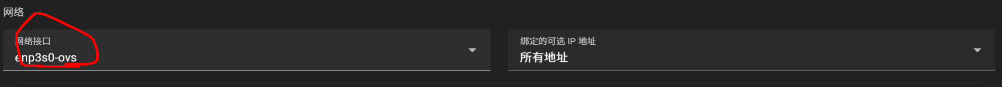

2025-5-17 17:42:18 显示全部楼层
多网口但其中一个直连pc的话,试试这个选项,和你连接外网的网口对应
我这个下拉选项的内容找不到我那个网卡的对应名字。enp3s0-ovs 没这个选项,请问下应该怎么办啊?容器已经是高级权限了  详情 回复
2026-1-9 14:05

2026-1-9 14:05:43 显示全部楼层
[quote][size=2][url=forum.php?mod=redirect&goto=findpost&pid=120988&ptid=13701][color=#999999]MUJIANG 发表于 2025-5-17 17:42[/color][/url][/size] 多网口但其中一个直连pc的话,试试这个选项,和你连接外网的网口对应 ...[/quote]
PixPin_2026-01-09_14-03-46.png我这个下拉选项的内容找不到我那个网卡的对应名字。enp3s0-ovs 没这个选项,请问下应该怎么办啊?容器已经是高级权限了
我开了虚拟直通所以是这个名称。你的和我不一样很正常的事。你先看看fnos系统设置里面网口的信息,再去qb里设置对应的网口就行。 不行就选所有,qb会自动选,只是说选择时间稍微花点时间  详情 回复
2026-1-10 17:28

2026-1-10 17:28:33 显示全部楼层
aceweijun 发表于 2026-1-9 14:05
我这个下拉选项的内容找不到我那个网卡的对应名字。enp3s0-ovs 没这个选项,请问下应该怎么办啊?容器已 ...
