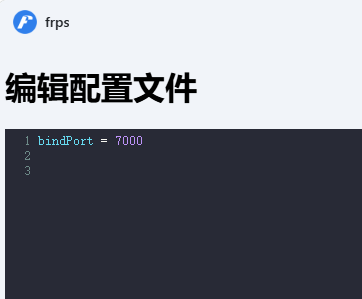

求教FRPS服务端配置
2458
2025-2-4 12:39:47 显示全部楼层 阅读模式
按照这个配置无法启动 感觉是我的配置指令没对 这个是我照搬Windows的配置过来的 有大神截图一下你的的我看看怎么写

你这是frpc客户端配置ini,问的是frps服务端配置文件怎么写,按照外边部署的ini写,一直闪退  详情 回复
2025-2-18 13:20
我命由我不由天!是魔是仙,只有我自己说了算!
2025-2-18 13:20:22 显示全部楼层
闪退一下正常的,我建议你还是用docker的版本  详情 回复

2025-5-22 22:30:59 显示全部楼层
bindAddr = "0.0.0.0"
bindPort = 7000
vhostHTTPPort = 7700
vhostHTTPSPort = 7701
auth.method = "token"
auth.token = "zdddd"
webServer.addr = "0.0.0.0"
webServer.port = 7500
webServer.user = "admin"
webServer.password = "zddd24"
tls
#transport.tls.force = true
#transport.tls.certFile = "/etc/frp/ssl/server.crt"
#transport.tls.keyFile = "/etc/frp/ssl/server.key"
#transport.tls.trustedCaFile = "/etc/frp/ssl/ca.crt"
用这个配置可以成功

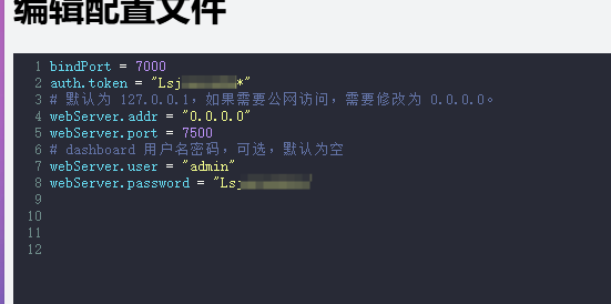

2026-1-22 10:25:02 显示全部楼层
最后怎么解决的,我也是Frps不会,阿里云的会配置。
楼下 可以产考我的 现在可以 用了我的  详情 回复
2026-1-30 10:26
2026-1-30 10:25:47 楼主 显示全部楼层
2026-1-30 10:26:51 楼主 显示全部楼层
楼下  可以产考我的  现在可以 用了我的
请教下token是怎么来的 自己随便设置一个吗? 比如12345678?  详情 回复
2026-1-30 10:36
2026-1-30 10:36:28 显示全部楼层
靖哥x 发表于 2026-1-30 10:26
楼下  可以产考我的  现在可以 用了我的
是 客户端那边链接服务器要的密钥  详情 回复
2026-1-30 12:08
2026-1-30 12:08:07 楼主 显示全部楼层
是  客户端那边链接服务器要的密钥
上次设置了好像没用,我是阿里云做的frps,然后飞牛FRPC。 现在准备用飞牛做FRPs(有度固定公网IP的 )当然也可以路由器设置。等阿里的云服务器时间到了,试了不行的话,我再来问吧  详情 回复
2026-1-31 15:53
2026-1-31 15:53:54 显示全部楼层
靖哥x 发表于 2026-1-30 12:08
是  客户端那边链接服务器要的密钥
