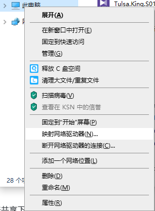

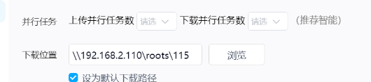

由于docker版本的百度盘收费,115网盘实在不稳定,于是来了个骚想法,在虚拟机建个windows来安装网盘软件,之后用磁盘映射到NAS主硬盘下载,可以显著性解决很多问题,安装好之后直接我的电脑→挂载网络位置,安装网盘,选好路径一气呵成:

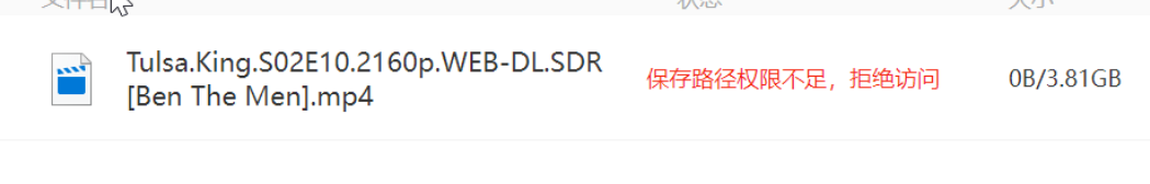

结果网盘下载直接报错(同理百度):
思考了下,怀疑是网络位置的文件权限不通用,于是乎想到第二个办法,用mklink做个快捷方式,这样应该识别成本地文件夹,从而欺骗下网盘。。
结果在设置里面改变路径的时候,发现网盘会自动识别快捷方式并且修改成跟图1一样的路径,瞬间心凉了一半,不过有意思的是百度网盘这么配置后竟然可以成功下载,然而115还是不行。。
最后突然想起可以虚拟磁盘映射到网络位置,配置好后2个网盘都可以成功下载(请注意,此处右键的"此计算机"):
映射的步骤跟添加一个网络位置是一样的
请注意,映射网络位置的前提是飞牛NAS已经开始了SMB访问

虚拟磁盘映射到网络位置,您好,方便分享一下这是怎么做的吗?谢谢!
请看一下最新编辑的页面,如果还是不理解我再分享详细步骤  详情 回复
