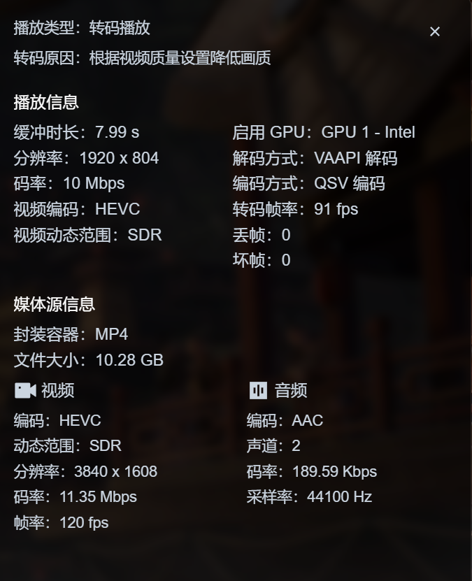

用的i3-8100t,8G内存。核显是uhd630;
这个核显解码4K应该没压力的,但是我在电视端(雷鸟75R645C)播放时无法硬解4K,选择4K会切换成软解。如果选择1080P播放,会播一会转一下圈,几秒卡一次。
在电脑端播放1080P也会播一会转一下圈,几秒卡一次。
播放的视频格式是120帧,10bit,4K,H265;
播放1080P时,CPU会从2%占用跳到16%左右,GPU会从0%升至40%左右;
求大手子帮忙找一下原因,感谢感谢!

转码是电视不支持你这个视频,然后卡是因为一边解码一边编码,所以缓冲只有几秒钟
2025-2-6 13:36:35 显示全部楼层
选择原画就是原始视频用电视解码,如果选择原画不能播放那就是电视不支持解码,选其他分辨率就是nas端重新按照电视能解码的格式编码后发过来,新发过来的视频依然是电视解码
2025-2-6 13:37:28 显示全部楼层
转码的时候,nas端又解码,又编码,同时发送文件,如果配置不够的话肯定要卡的

i3-8100t 8G内存的配置还不够转码播放1080P吗,4K都能解码吧,我甚至在怀疑是不是这个集显出问题了

看你的视频信息,转码帧率只有91,但是视频帧率是120。。没必要下这么高帧率的电影,体积又大,电视屏幕没有120刷新率也没法发挥出来。
