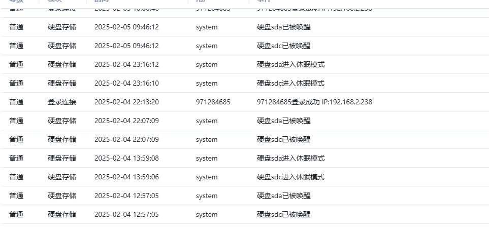

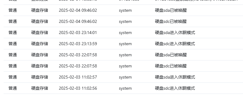

求助下各位大神,硬盘老是被唤醒 怎么解决呢。
1770
2025-2-5 10:29:29 显示全部楼层 阅读模式
1738722420965.png 都是 9点46和和10点07被唤醒 ,docker什么的都直接关闭了,也没飞牛影视。 1738722436808.png

2025-2-5 10:30:49 楼主 显示全部楼层
还都是相同的时间段。

2025-2-5 22:34:35 楼主 显示全部楼层
大神我没安装影视那个应用。我只有相**个应用 ai什么的也都关闭了。改怎么排查呢,请赐教下

2025-2-7 20:42:48 楼主 显示全部楼层
DOCKER我直接关闭的,我也没登录飞牛app,包括网页登录飞牛后台。只有相册一个应用。所以我弄不明白了。😭
