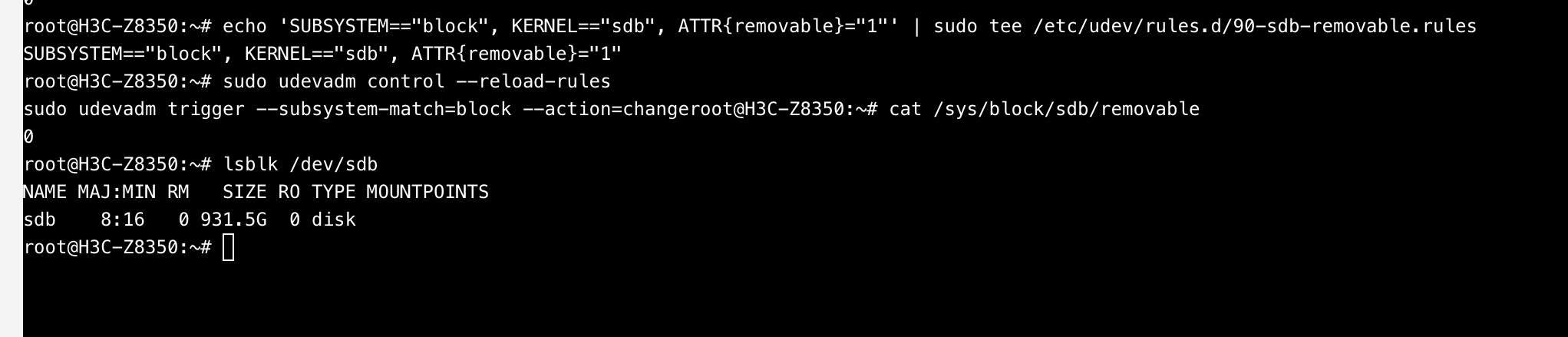

fnos不能通过类似群晖的esataportcfg和internalportcfg参数更改改变原内置sata属性,因为它没有采用synoinfo.conf的磁盘管理机制。但可以试着通过udev创建规则让把sata类型显示为usb,让fnos把这两块盘识别为外置

2025-11-11 03:12:39 显示全部楼层
anqi0608 发表于 2025-8-12 16:08
fnos不能通过类似群晖的esataportcfg和internalportcfg参数更改改变原内置sata属性,因为它没有采用synoinf ...
好想法,我在想外接硬盘不能弹出的问题是不是因为rm值识别为0了,正想能不能通过udev规则把rm值改为0,让系统识别为可移除,看了你这个我感觉可行

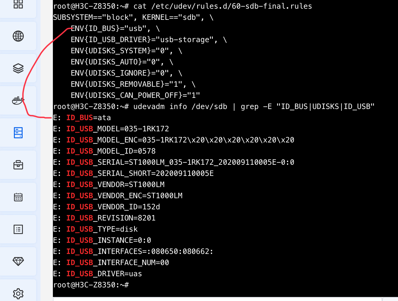

2025-11-11 23:57:00 显示全部楼层
[quote][size=2][url=forum.php?mod=redirect&goto=findpost&pid=158240&ptid=1416][color=#999999]anqi0608 发表于 2025-8-12 16:08[/color][/url][/size] fnos不能通过类似群晖的esataportcfg和internalportcfg参数更改改变原内置sata属性,因为它没有采用synoinf ...[/quote]
IMG_4160.jpeg好像不行

2026-4-23 10:47:36 显示全部楼层
有文件系统的内置硬盘接入后也会在【文件管理-外接存储】中展示,旧硬盘无需格式化也可以直接读取文件
