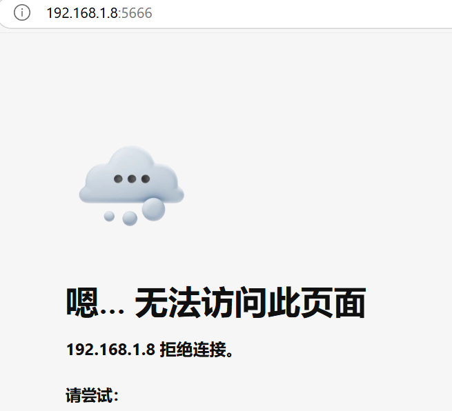

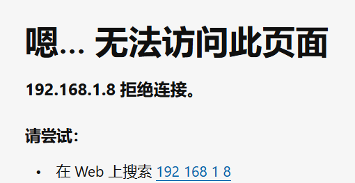

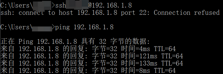

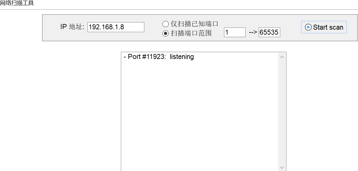

如题,网页端提示拒绝连接,
ssh连接也提示refuse,能ping通,
端口扫描只有一个不知名的端口

2025-2-7 17:13:16 显示全部楼层
加上5666端口
试过的,没有用  详情 回复

2025-2-7 17:24:15 显示全部楼层
网页直接输ip,初始化后在安全性里打开ssh,你就可以ping22端口了
大佬,就是网页输IP拒绝连接啊  详情 回复
2025-2-8 16:13

2025-2-7 21:41:05 显示全部楼层
[md]各位大佬请审题:sweat: ![screenshot-20250208-161413.png](data/attachment/forum/202502/08/161704ouopkdo9gqdwukod.png "screenshot-20250208-161413.png") [/md]  详情 回复
2025-2-8 16:17
2025-2-8 16:10:47 楼主 显示全部楼层
试过的,没有用
2025-2-8 16:13:04 楼主 显示全部楼层
大佬,就是网页输IP拒绝连接啊
2025-2-8 16:17:09 楼主 显示全部楼层
