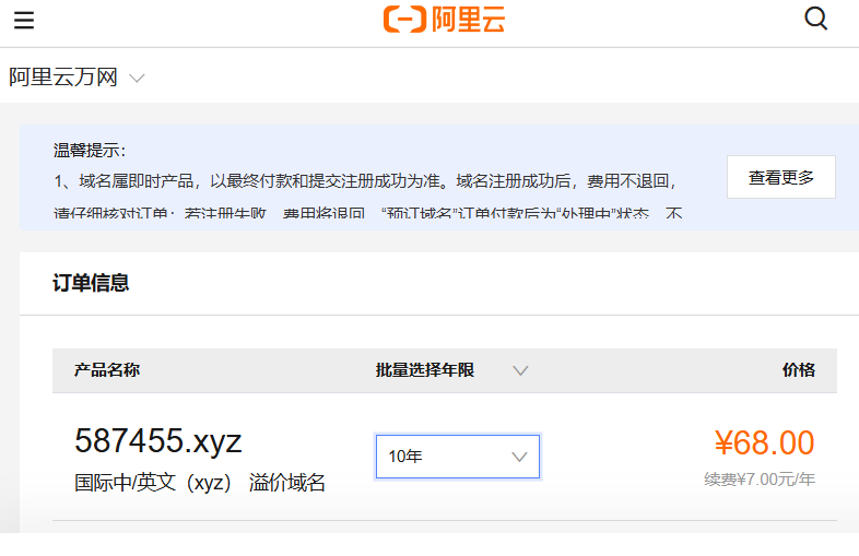

一、注册一个域名:例如,在[阿里云](https://.aliyun.com/)购买一个纯数字的.xyz域名,价格大概68块10年。**

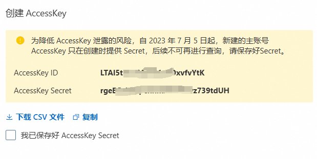

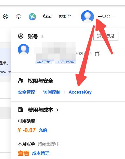

二、域名注册好后,创建阿里云AccessKey,用于DDNS

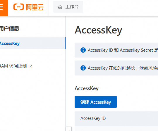

1、点击阿里云右上角个人头像,选择AccessKey,然后选择创建AccessKey
2、创建好AccessKey后,将Key内容复制下来备用

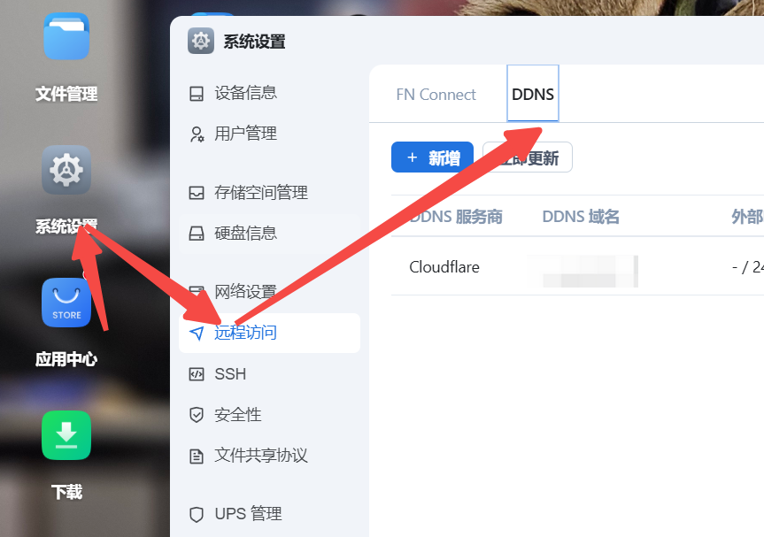

1、Web打开飞牛,选择系统设置-->远程访问-->DDNS,然后选择新增

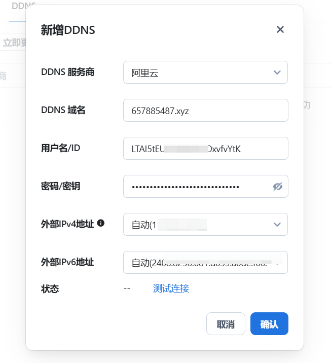

2、填写相关内容:DDNS服务商选择阿里云,DDNS域名填写你注册的域名,用户名/ID填写刚才创建的AccessKey中的AccessKey ID内容,密码/秘钥填写AccessKey Secret对应内容,外部IPv4自动(正常能获取到你的动态公网IP),外部IPv6选择关闭,点击测试连接成功后,点确定即可。

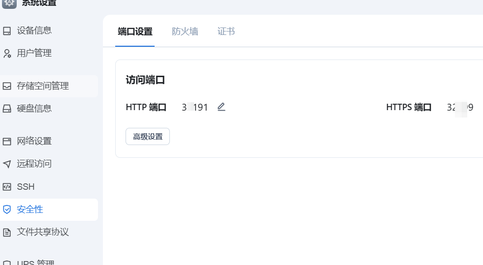

DDNS设置成功后,使用域名+你设置的端口,即可正常访问,端口在系统设置中的安全性中设置
例如HTTPS端口设置了12345,则使用htts://54878712.xyz:12345,即可访问
