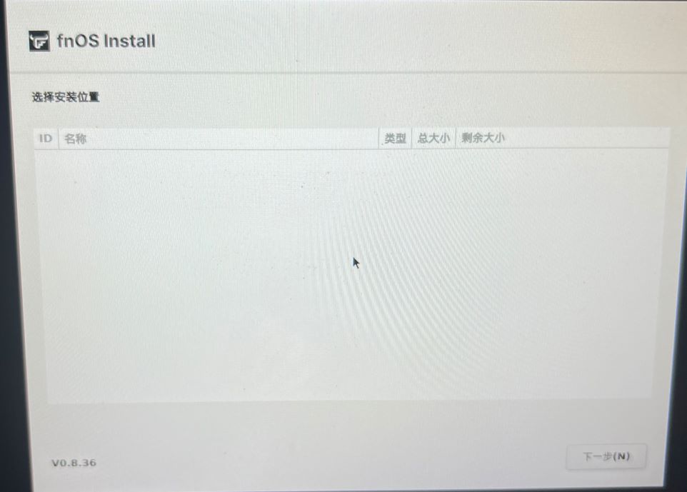

acer宏基笔记本,安装飞牛,识别不到硬盘,应该如何解决
3030
2025-2-8 19:05:41 显示全部楼层 阅读模式
悬赏5飞牛币未解决

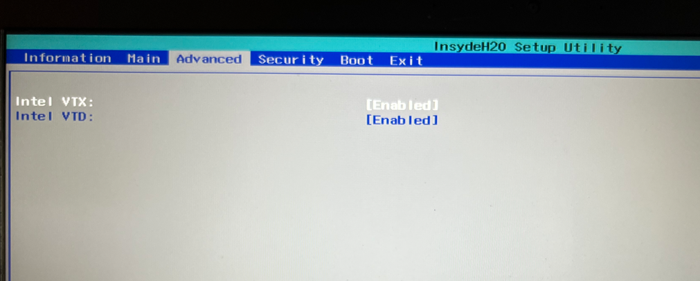

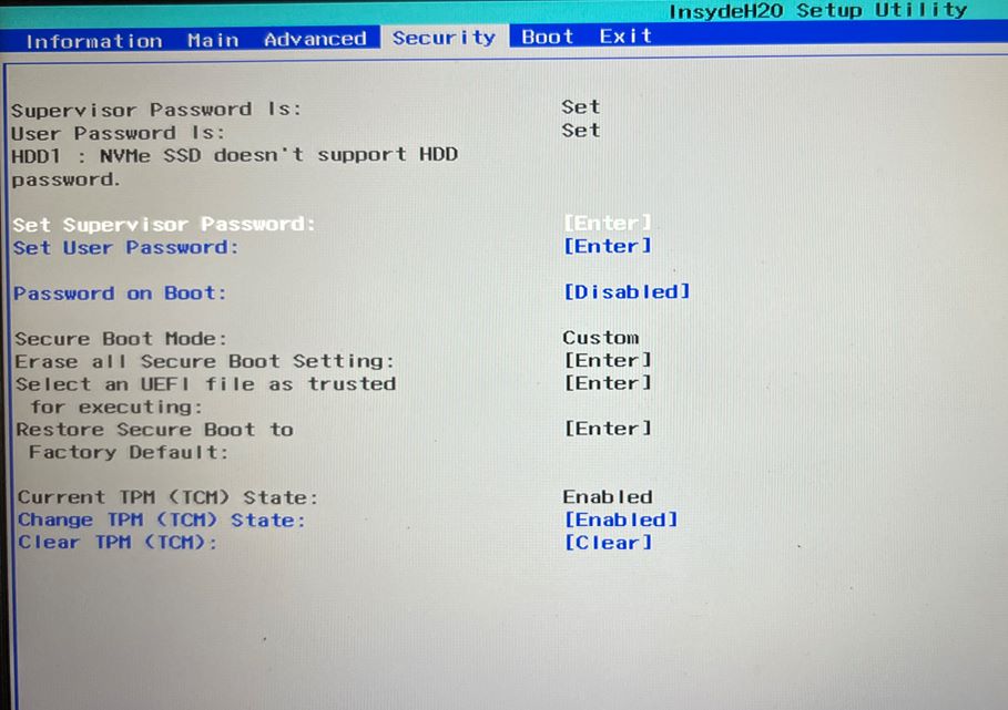

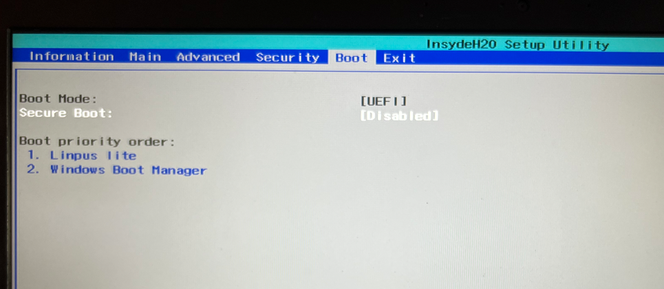

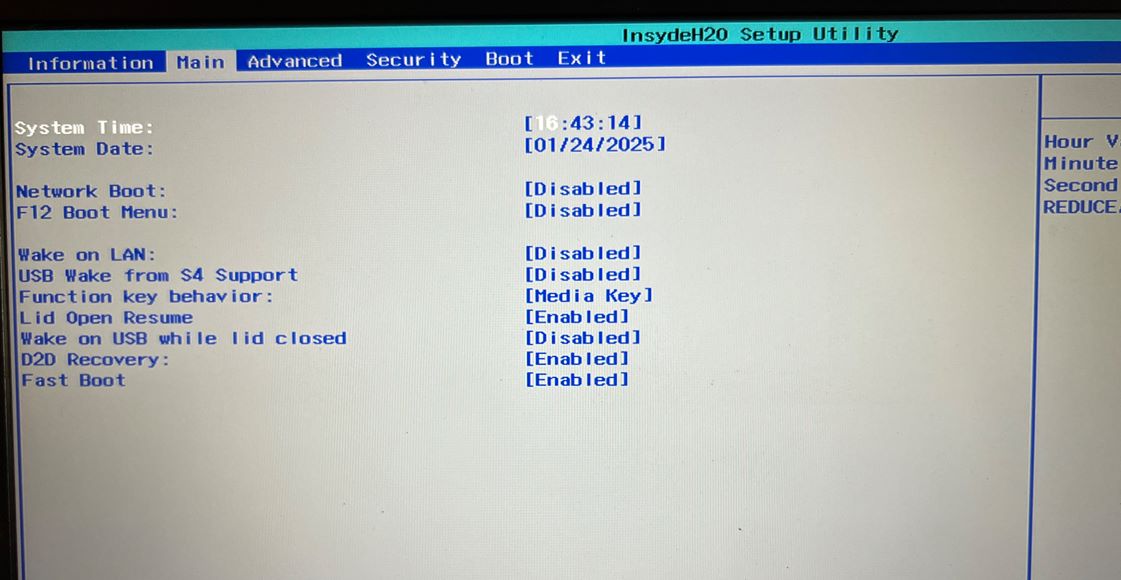

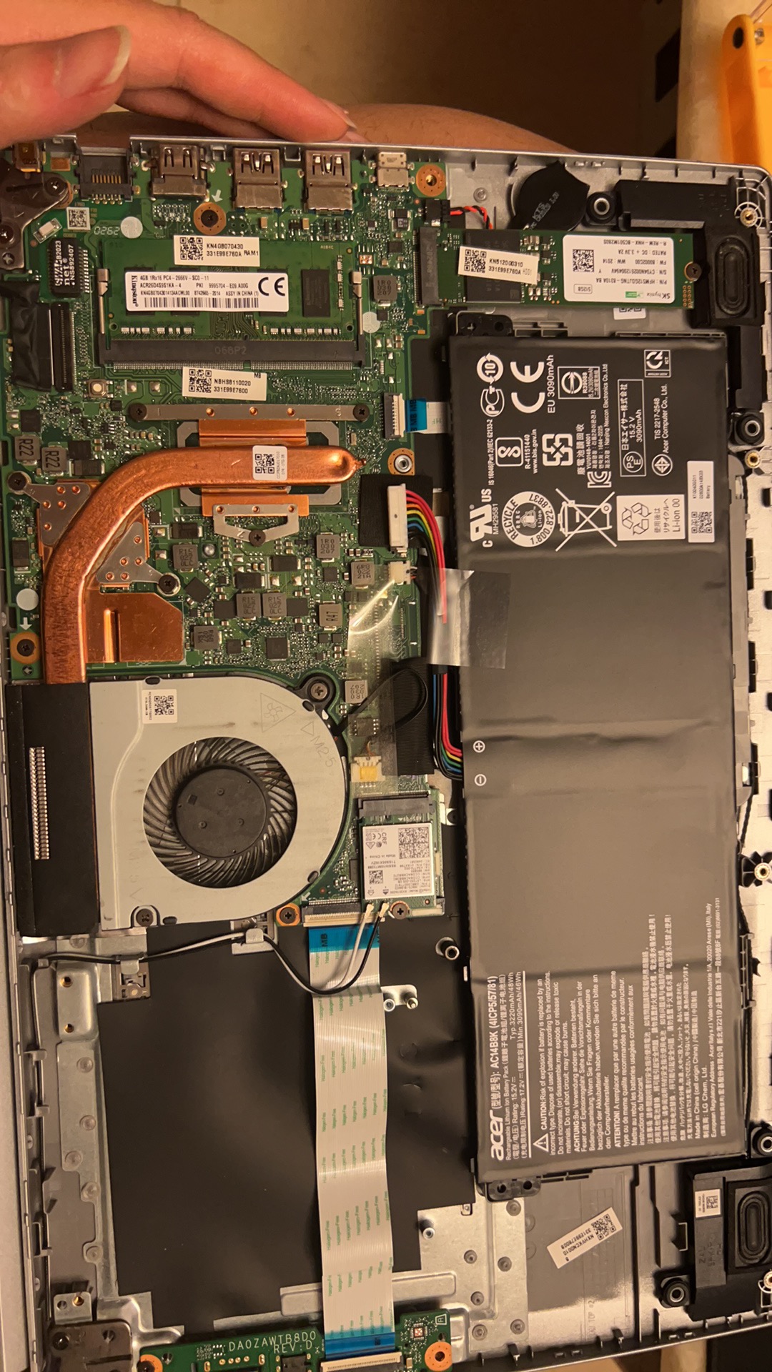

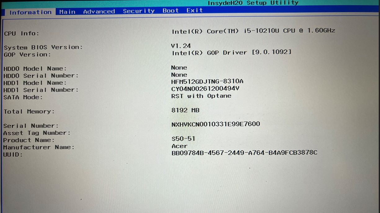

本人小白一枚,附属bios图片,能改动的我的都是试过了 【1】我怀疑是硬盘位置在hdd1不是在hdd0,但是我拆开发现只有一个硬盘位置。 【2】就是【boot mode】里面uefi改不了ahci,处于不可更改灰色状态,这是我搜索了好久唯一能想到的问题了。 【3】也试过换固态硬盘,也是识别不到。 【4】我进pe把硬盘格式化,无果,重新分区装了win10能正常识别使用 【5】各路大神支支招,万分感谢

【1】原来acer的笔记本,进入了bios后,在main菜单,按ctrl+s,会多出一个选项,把它改成ahci就可以了
【2】然后secure boot要改成disabled(前提是我这个电脑必须先设置supervisor password),改好之后再改密码,不输入密码回车两次就clear掉密码了
【3】然后我刷好飞牛后,按f2进不去bios,最后用的土办法,把硬盘拔了,把bios重置一遍,再把【1】【2】操作一遍,就所有东西都正常了

关闭你的安全里的密码
2025-2-9 19:18:27 显示全部楼层
我昨天也遇到這個問題 在Security中設置一下**就可以把安全啟動關閉了
關閉之後再調整硬碟模式為AHCI就可以了
