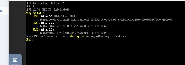

创建完虚拟机.开机,vnc,一直进不去安装界面,始终sheel模式,怎么点任意键按都不行,就是进不去,有没有什么技巧,请指教一下,谢谢

大佬能不能提供下,pe安装系统教程,我现在pe下系统分区完成,用系统安装器复制完系统镜像后重启pe,进不去本地磁盘完成系统安装,又直接进入pe了,卸载掉pe启动镜像,也进不去本地磁盘,还是进入shell。谢谢  详情 回复
2025-2-10 13:40
2025-2-10 13:40:50 楼主 显示全部楼层

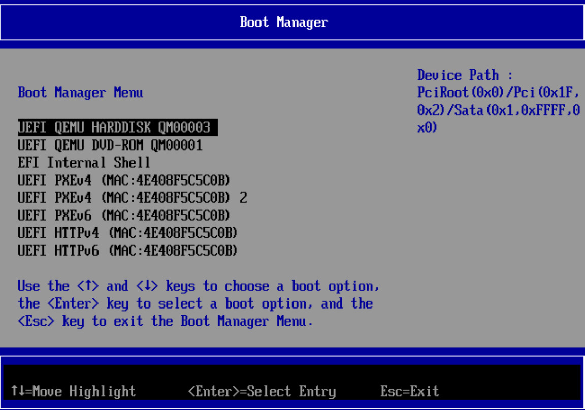

虚拟机BIOS调整一下引导顺序,虚拟机进BIOS开机按F2。  详情 回复

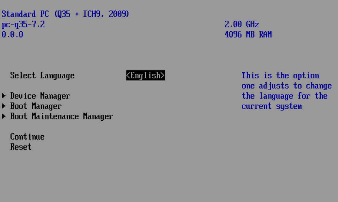

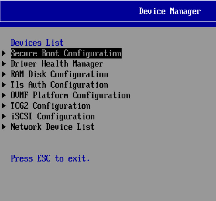

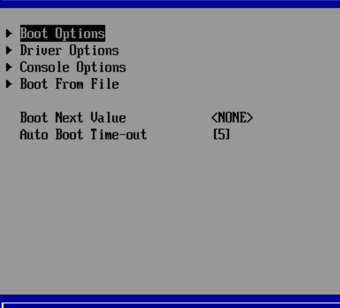

2025-2-10 13:57:15 显示全部楼层
[md]![1.jpg](data/attachment/forum/202502/10/155137osn03hbj5nx62jb2.jpg "1.jpg") ![2.jpg](data/attachment/forum/202502/10/155549d7upd10u7gqigd80.jpg "2.jpg") ![3.jpg](data/attachment/forum/202502/10  详情 回复

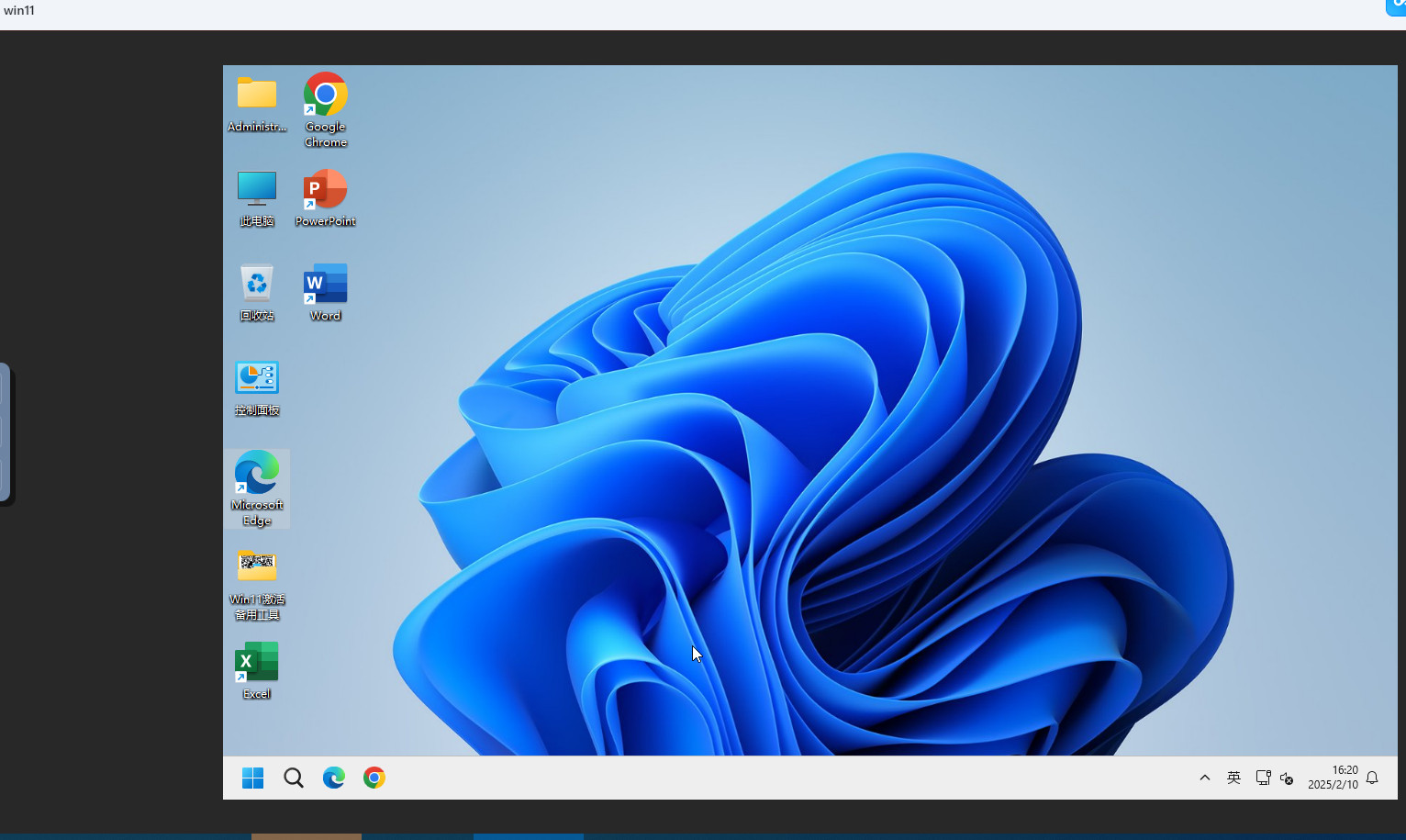

你用PE安装没修复引导吧?你要是不懂还是用原版光盘装吧。
[md]搞定了,换了一个系统安装器,直接ok,根本不用设置启动项,谢谢 下次换个gho,wim有点不会:tongue: ![6.jpg](data/attachment/forum/202502/10/162143p7k3txvz2fuu31x3.jpg "6.jpg") [/md]  详情 回复

2025-2-10 16:21:51 楼主 显示全部楼层
