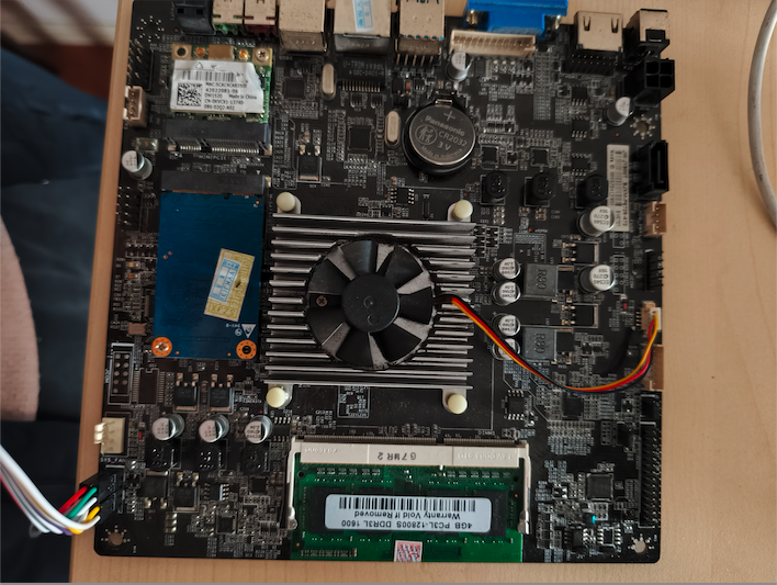

这块j1900的板子很奇葩,开机后风扇转一会儿停一会儿,就是起不来。需要把bios电池扣下来,放置几天或者半个月这种,再启动就能正常启动了。启动后用个1-2小时就又不行了。
尝试过主动给主板放电,也没用,内存条擦了很多次金手指也没用。
大佬们有没有排查方向
更新:内存条,硬盘都换过的,也不行。必须要扣电池放置几天才能开机
2.18号更新
重新加了硅脂,现在开机后没那么快关机了。但是还是会自动关机。

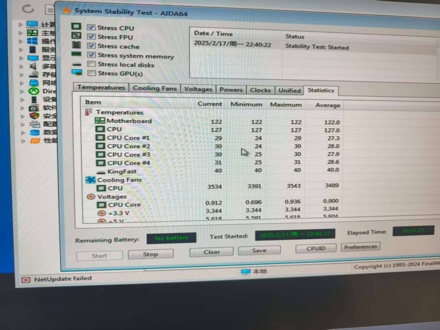

开机后查看温度,发现cpu和主板温度都在120多度。是不是cpu坏了?

电源也换过的,不过都是12v3a的。  bios电池也换过了。   电容不知道咋检查,我都不知道长啥样

把内存拔了通电试试,要是风扇能转,那就证明板子没问题,换个内存条试试,这种小板有时候很奇葩,很挑内存条

描述 放几天,半个月 又能用的, 感觉还是人工智能说的  电容 故障可能性大些。

内存条换过的,硬盘也换过的,没用。必须要扣电池放几天才行

是不是CPU硅脂干了
肯定干了,这个会影响启动吗? 为啥放几天就能启动了?  详情 回复
普通CPU 功耗高,开机几十秒就关机了,低功耗CPU,发热小,不加散热都可以开机,随便压块铁块就可以运行,只要遇到CPU长时间高负荷,就可能高温关机,可以试一试拆开重新打点散热膏试一试还会不会自动关机  详情 回复
嗯,已买锡膏,试试  详情 回复

嗯,已买锡膏,试试
