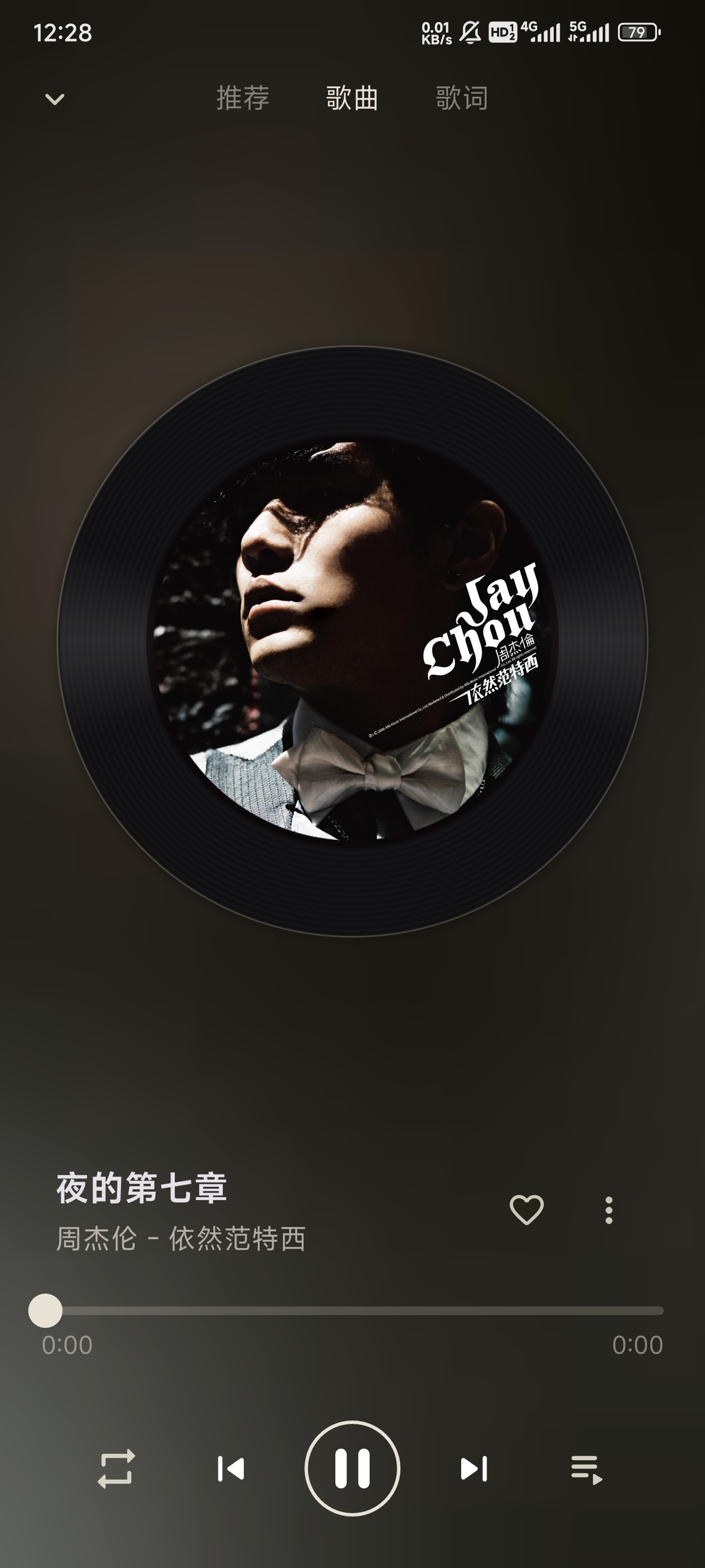

我Navidrome+音流已经弄好了,pc端音流可以正常听歌

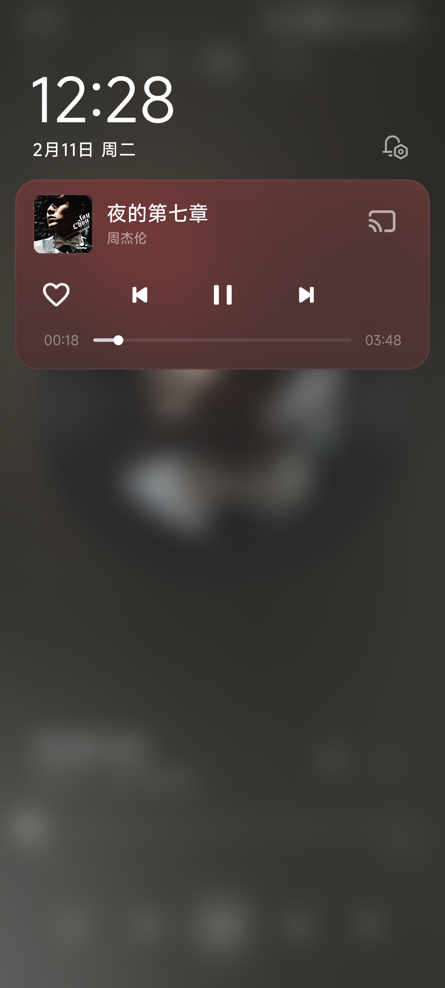

app端播放器没有歌曲时间,但是状态栏又显示在播放,没有声音
pc端完全正常,ipv6+ddns+域名
pc端和app端的连接线路都是域名+端口

八成是因为服务器端开了转码功能,音流开启热点跟WiFi都启用无损音乐不要转码就可以了,只是这样流量会比较大

还真是,音流的移动网络默认是标准,改成无损就好了
