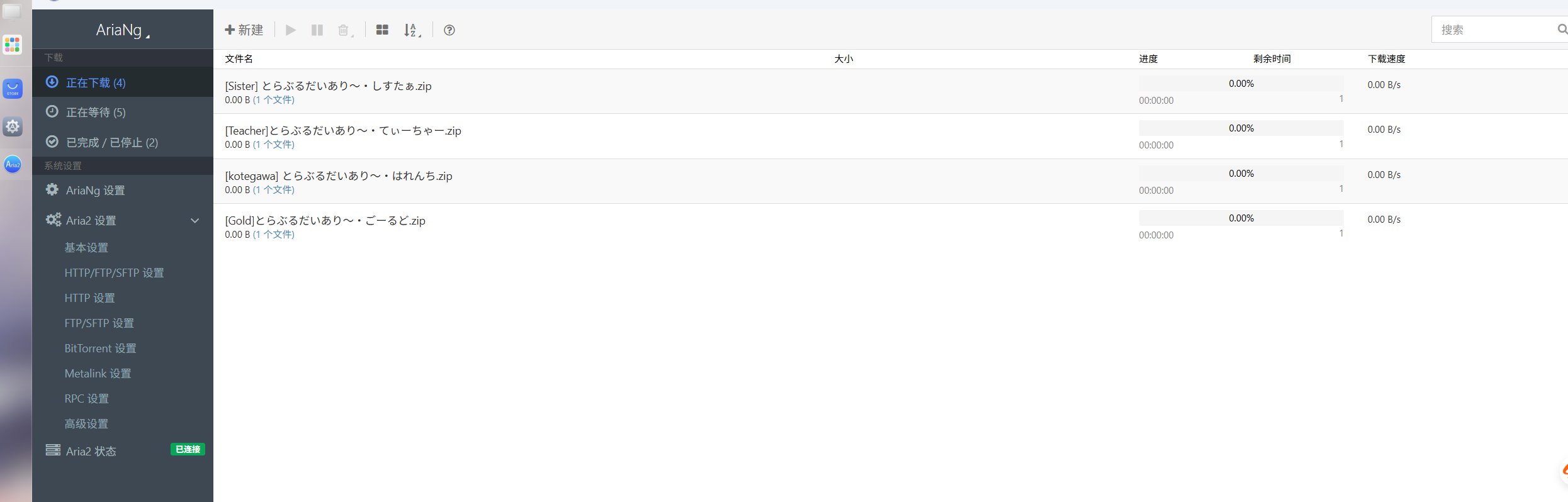

2025-12-13 13:50:48 显示全部楼层
image.pngl连接也成功了但是下东西0KB这个怎么救
