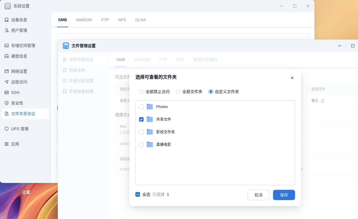

飞牛上已经设置了共享,在windows**问正常,但是在银河麒麟操作系统中找不到共享的文件,使用nfs、ftp都可以正常,不知道哪里的问题,哪位大侠还遇到过此类问题。

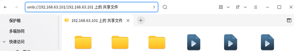

带上路径是可以访问了,但是这个路径有点看不懂,希望能更新一下格式。

2025-2-12 09:43:16 显示全部楼层
地址后面带上路径

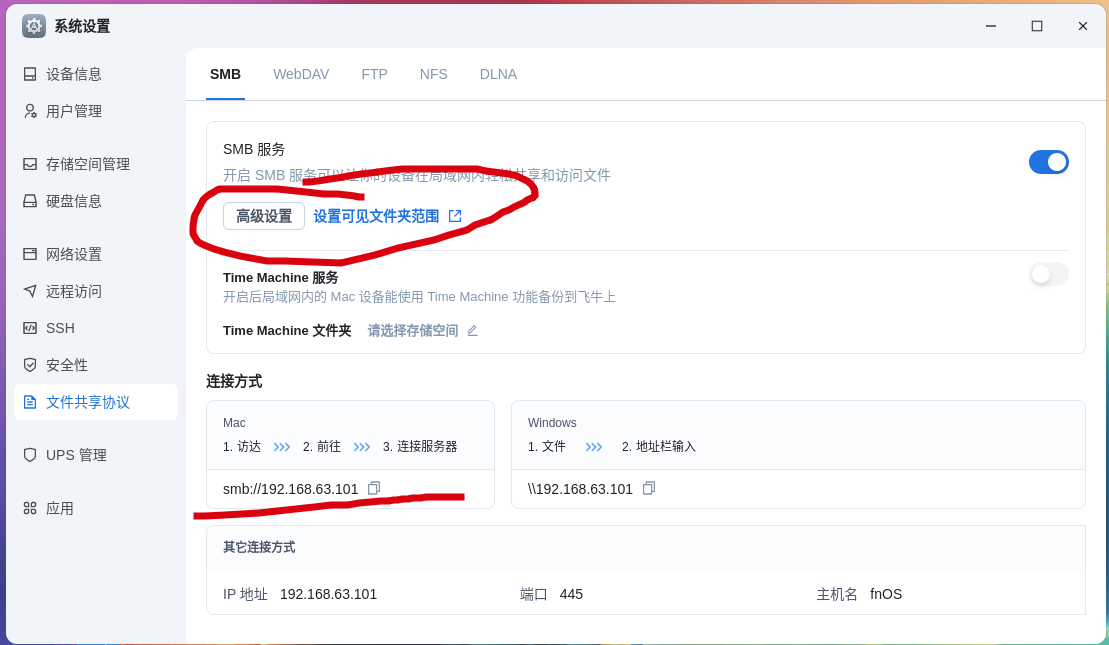

还是不理解 ip地址后带上路径也没用 麻烦详细指导  详情 回复

2025-3-7 22:58:52 显示全部楼层
还是不理解  ip地址后带上路径也没用
麻烦详细指导

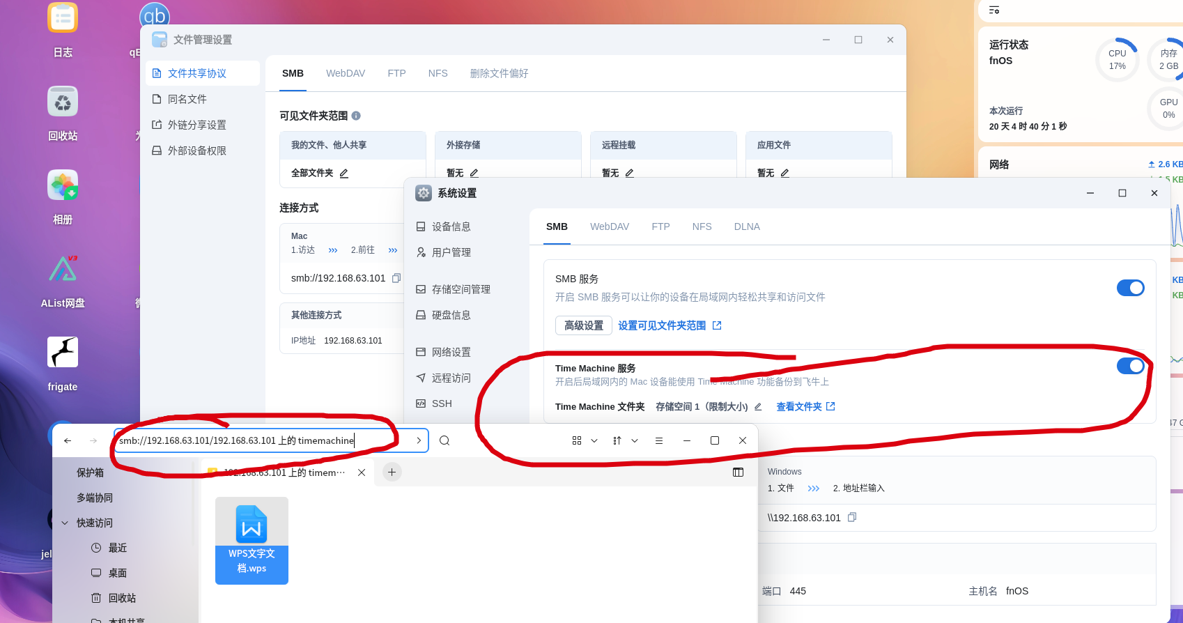

你那个路径是比如smb://192.168.1.1/test 这样那个路径是你那个可见文件的那些文件名字

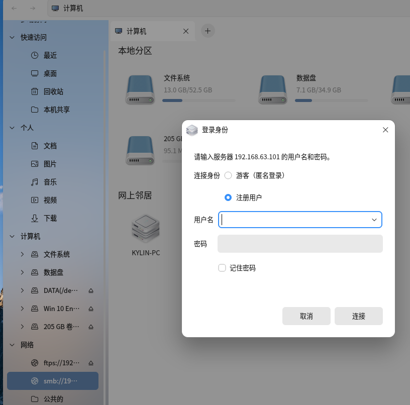

2025-9-3 10:44:45 显示全部楼层
smb://username@192.168.1.1
可以这样试试, 在deepin上可以使用
刚试了,不行 可以登录,但还是不显示共享文件夹目录  详情 回复

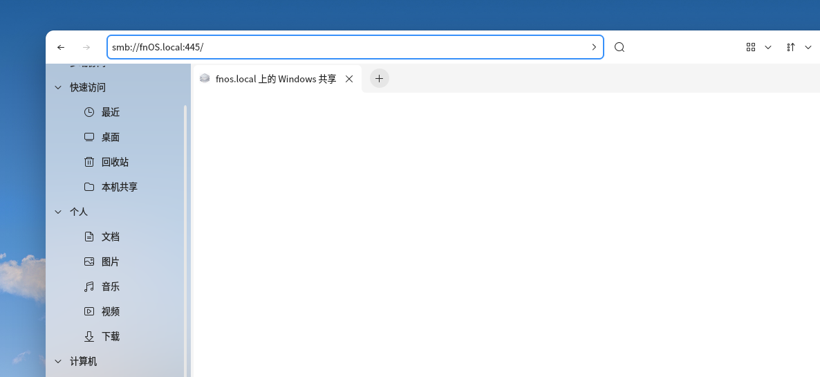

飞牛官方人员
2025-9-19 09:58:59 显示全部楼层
smb://fnOS.local:445/ 是可以通过这个域名出挂载吗?截图中能正常挂载的话又是用 IP 来的
2026-5-15 22:46:41 显示全部楼层
同样等一个消息,顺便算是给个时间戳,截止本回复发出时,该问题依然没有解决。
包含inter和amd的x86架构的银河麒麟与华为麒麟的arm架构的银河麒麟,都无法显示共享目录,只能直接进入共享文件夹
另外,试了群晖的smb共享,以上的银河麒麟是可以访问到共享目录的
我的飞牛是inter的x86架构的,直接装在HP z240 sff,Dell T7910上的

刚试了,不行
可以登录,但还是不显示共享文件夹目录
