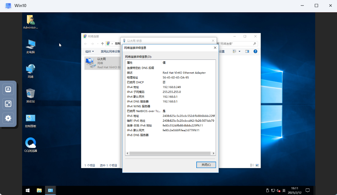

[md]我什么都没改过,直接安装就可以获取IPV6。 ![image.png](data/attachment/forum/202502/12/191140seyxyx0vye06n9u6.png "image.png") [/md]  详情 回复

2025-2-12 19:12:05 显示全部楼层
看到你这虚拟机右下角的喇叭也是x 也没能驱动吗?  详情 回复
2025-3-11 11:03
我的电脑是主板自带intel网卡,必须要打卡ovs才可以接通虚拟机网络,但是开了ovs,ipv6就是被禁止了。论坛已经多人反馈。没有解决办法。  详情 回复
