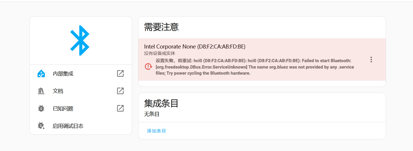

2025-4-9 12:23:55 显示全部楼层
大佬你好,请问这个是什么原因
可以试试在飞牛ssh里执行: sudo apt update sudo apt install bluez bluez-tools sudo systemctl start bluetooth sudo systemctl enable bluetooth 然后bluetoothctl scan on应该能搜到蓝牙信号 我是rtl8761b的适  详情 回复

悠然x 发表于 2025-4-9 12:23
大佬你好,请问这个是什么原因
看上去是没有驱动导致的,我一次成功了具体也不清楚

2025-11-11 11:11:13 显示全部楼层
大佬你好,请问这个是什么原因
可以试试在飞牛ssh里执行:
sudo apt update
我是rtl8761b的适配器,也是遇到这个报错,装了bluez bluez-tools就可以了
